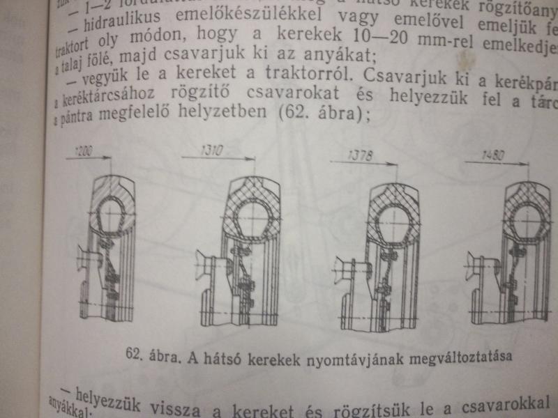

#18101 Maszek Zs
2015-02-17 21:28:08
Válasz #18103. hozzászólásra
A nyomtáv állítási méretek

#18099 Gerimur
2015-02-16 19:10:59
Nem tudod vissza állítani 110cm-re.
A legkisebb nyomtáv kb:120cm.
#18098 s z e k k a
2015-02-16 18:50:20
Olyan kérésem lenne a vlagyi nyomtávját mennyire lehet összevenni?
Nekem olyan 110cm kellene gumiközéptől gumiközépig mérve. A hátsó felni most ki van fordítva így 137cm.
