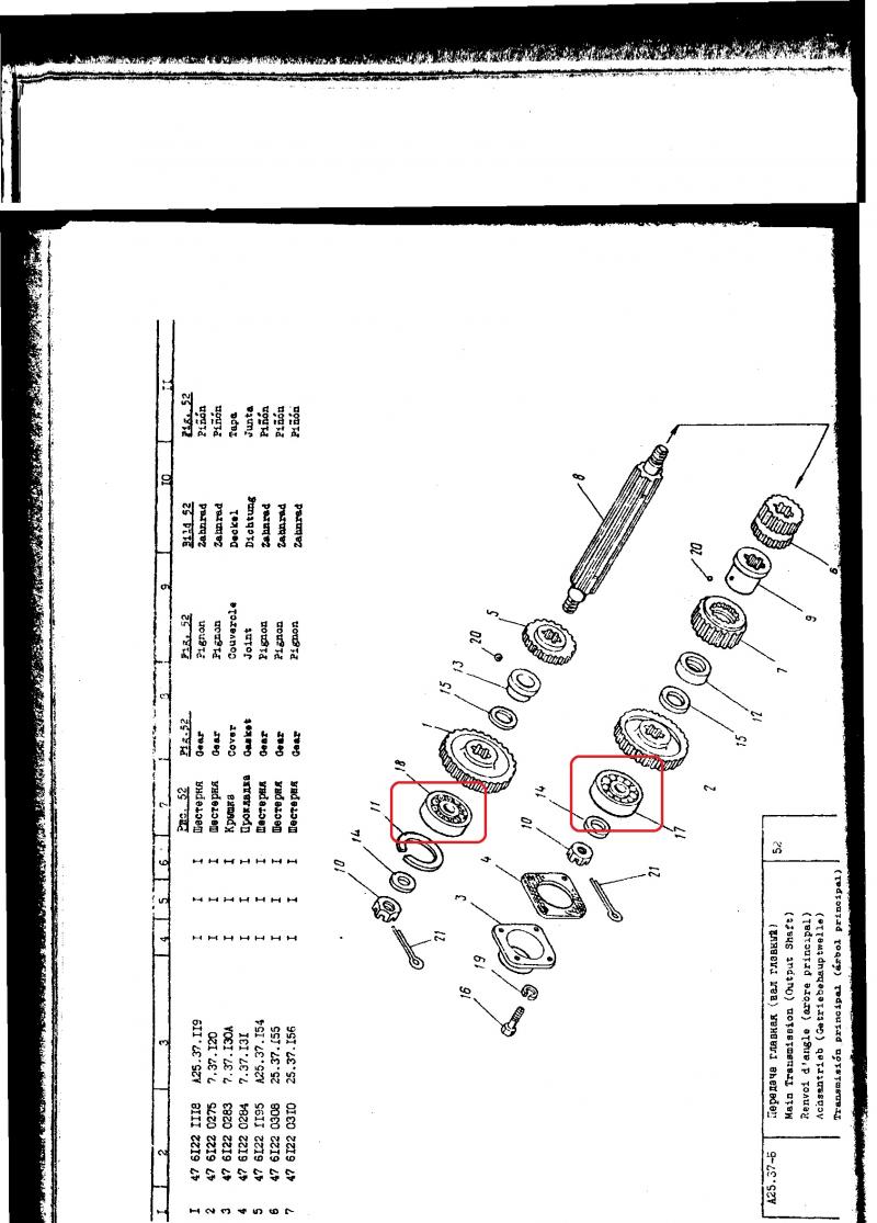

Nézd teszek fel képet az elsö meg van számozva
a traktoron a másodikon meg bal oldalt levö számok a rajzról jelzik utána irja méretet és katalogús számát találod

Válasz #17296. hozzászólásra
EZ a tengely nem az amelyik bordásan ki lóg a házból jobbra?? Hanem vele párhuzamosan 1
kicsit hátrébb igaz!
Valaki mondja meg a csapágy számokat (katalógus hiányos). sos
köszi!
