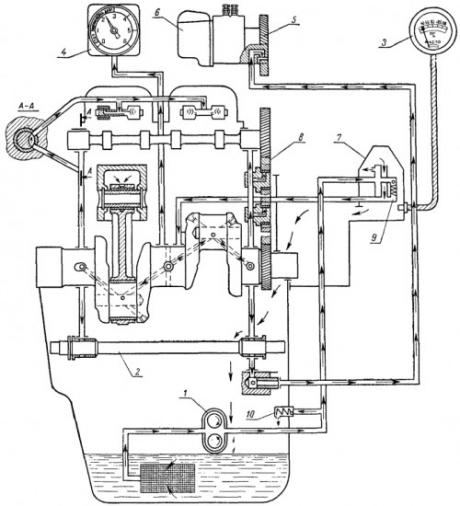

Válasz Adrián m #24341. hozzászólásáraA főtengely furatai? Kiszedted a csavarokat? Átmostad a hajtókar csatlakozási helyeit? Ott sok lerakódás gyűlik össze. Ott a féktisztitó semmit sem ér! Ahogy a legtöbb furatnál sem!
Válasz Lala5995 #24340. hozzászólásáraFèktisztitoval fujtam ki míg nem jött tiszta anyag belőle + levegő a sok gázolaj ami benne volt az is kimosta mert tiszta volt minden centrifugal szűrő is egy deka olaj sár nem volt benne mert az volt olaj helyett benne
Válasz Adrián m #24337. hozzászólásáraCentrifugálszűrőt nézd át! Ha ott nem találsz hibát, akkor szedheted szét a motort! Szivattyú ellenőrzés után jöhet a java munka!
Adagolón lévő nyomásszabályzó szelep nem MTZ-é! Ninics benne golyó! Van másik adagolód, abból tedd át! Csak olyan a megfelelő, amiben golyó helyett dugattyu van! Végére zárt anya kerül.
Figyelmeztettelek a motot tisztítására! Mindent moss át! A víz sosem árt! Mosószerrel, meleg vízzel kellett volna minden furatot, főtengelyt átmosni! Utána levegővel kifuvatni, hogy ne rozsdásodjon. Felujításnál nem elég a levegő! A kép segíthet a hibakeresésben! Kövesd végig az olaj utját!
az olajnyomas szabajozot ved le ted az ujad a lukra kerjmeg valakit hogy inditozon ha jo a szivatyu es viszarakad rendesen a szivo es nyomocsovet es persze ha nem repet veletlen akor az ujadat el ket nyomja a nyomas

Válasz Adrián m #24282. hozzászólásáraA gázolaj problémádhoz:
Nyomástartó szelepet megnézted? Az egy áteresztőcsavar, benne rugóval és egy golyóval. Asszem a T-25 köradagolónál a motor felőli részén van, mert ugyanaz, mint az MTZ köradagoló, csak az 4 hengeres ez meg 2. Ezt az orosz gyárilag a tápszivattyú szívó oldalára vezette vissza. Ha jó a gázolajrendszer, le van légtelenítve, és felpumpálod a tápszivattyút, a tápszivattyú felkeményedik, viszont akkor az összes gázolajat a tankba nyomja vissza, mivel a motor nem jár, ilyenkor ez a szelep kinyit, és visszaengedi a gázolajat. Ilyenkor ha csendben vagy, hallod is hogy áramlik vissza a tankba. Járó motornál is folyton megy vissza a tankba komoly mennyiségű gázolaj, ez normális, így van kitalálva, csak menet közben nem veszed észre.
Az adagolót légtelenítetted? Én valamikor MTZ-re raktam fel ilyen köradagolót, azokat is gyártották ilyennel. Addig nem tudtam lelégteleníteni, ezért a motor se indult el, amíg a nyomócsövek közti csavart ki nem vettem.
Válasz Adrián m #24299. hozzászólásáraCsak nem tart ellen a tápszivattyú nyomásának..az enyémen sem keményedik fel a szivattyú, hallani ahogy csurog vissza az üza tartályba.
Sőt!! Hihetetlen, de az enyémen még visszafolyó furat sem volt így ment 25-30 évig, így vettem használtan, én bontottam meg a szűrőt elöszőr. A betét szó szerint elvolt rohadva...
Válasz Magister #24298. hozzászólásáraAhogy pumpálom a tápot egy az egyben nyomja át a rés olaj csövön keresztül házilag csinált volt benne azon kb 1 mm lyuk volt én kicsereltem gondoltam úgy jobb
Válasz Adrián m #24297. hozzászólásáraA visszafolyóági csövön a porlasztók és a szűrő közötti részen mennyi gázolaj jön?
Lehet, hogy nagy a furat a csavaron..olyan 1,5 milinek kellene lennie..

Válasz Adrián m #24305. hozzászólásáraSzedd szét a szabályozó szelepet, lehet hogy a golyó alá került valami..takarítsd ki..
Válasz Adrián m #24310. hozzászólásáraOdáig a blokkon belül hol jön a motor olaj
Válasz hajdumaria75 #24308. hozzászólásáraMár ott nem jön az olaj
Válasz Rabó001 #24306. hozzászólásáraMegvagyunk ezt kérdezem ha kikotném a szuronél a rés olaj csövet de a tapszivattyuba bevan kötve a vissza folyó ahogy mondod mint az mtznel így felkeményedik az lenne a jó így szabad?? A szuronel csak légtelenitonek használnám.
aaz adagolo mogot a sarokba egy vekony cso fut felfele a bloktol egesz a hengerfejekig at megy az olaj
