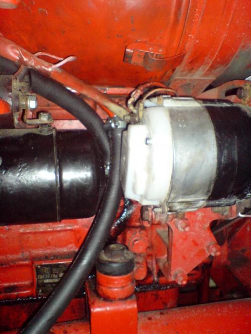

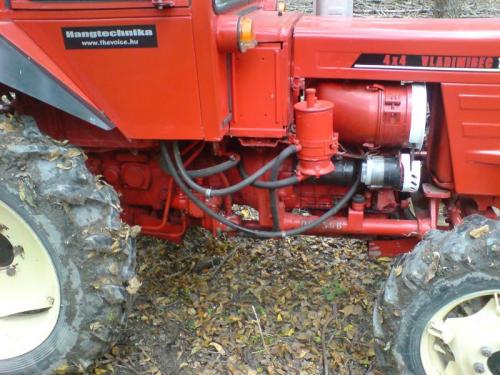

#474 Árpy
2010-10-05 18:03:07
Íme a képek:
Hát jobban melegít, mint a hidraulika olaj smile thumbupcool

#468 Árpy
2010-09-24 19:45:37
Tegnap elkészültem a T30-asomnál a fülke fűtéssel!
Végül egyszerűen oldottam meg a dolgot, de kiválóan működik!
Az olajnyomás szabályzótól vezettem be a fülkébe, majd a visszamenetnél a hűtőbordákba.
Kiválóan melegszik!! Rövid idő után már a meleg levegőt fújta a ventillátor. Majd rakok fel képeket!
Üdv.:Árpy

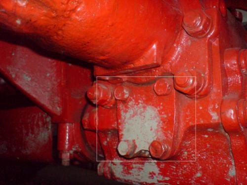

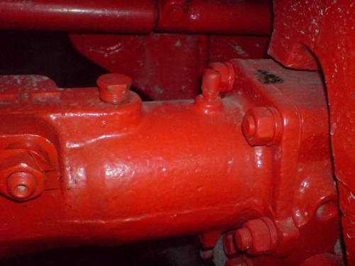

#464 Árpy
2010-06-25 19:26:04
Halihó!
A fényképen jól látható egy szerelőablak..
Érdeklődni szeretnék, hogy ott mennyi olaj van és hol kell utántölteni? A szemléltetés kedvéért felraktam 2 képet.
Az egyiken az ablak bekarokázva, a másikon meg a beöntő nyílás és a szuszogó..talán ott kell beleönteni, vagy máshol azt az olajat, ami ott lent van a difinél?
