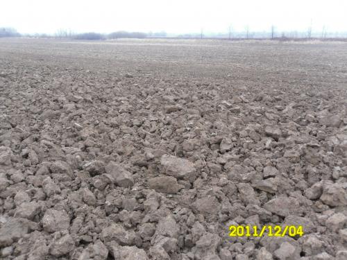

#6840 .grün
2011-12-05 12:04:46
Válasz #6839. hozzászólásra
jól néz ki (a szántás smile lol)

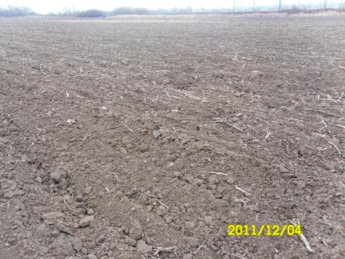

#6838 szanberg
2011-12-04 23:17:44
A másikon nem látszik csak a különbség, ez közelebbről a lazított rész. Elővolt tárcsázva októberben eső után megfelelő időben napraforgó tarló.
#6837 szanberg
2011-12-04 23:14:42
Grűn! Ma fotóztam neked! lazító vs eke! Egyazon táblán homogén a talaj, egymás mellett a két kontroll. Nem a leg mocskabb, de kötött fődről van szó elég rendesen.
Felfogod ismerni hol járt a fralaz hol meg az ekesmile tonguep
