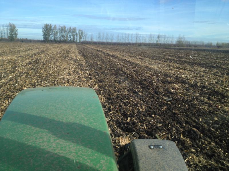

Most hagytam meg én is vagy 30 hektárt próbának napraforgó és kukorica
lesz benne.Gruberral meghúztam őket 30 centin.Engem csak a szármaradvány aggaszt,vetés előtt csak adni kéne neki valami kombinátort
Lehet tavasszal nagy szívás lesz vele.

Van Fralaz, rövidtárcsa, 6,2-es IH tárcsa, rabewerk eke, simítós nehézfogasos kombináció szántásra tavasszal.
Ezeket húzzuk a nagy gépekkel , sok kis eszköz van még 4,2-es ásóborona 4,2-es kombinátor, kis ekék tömkelege kis könnyűfogas meg mittudoménmi amiket sosem használunk már.
Szeretnék valami jó nagy vakarót a nagyobbik gép után, eddig a condisk/simba solo kategória jött be tehát tárcsás lazítós kombináció.
Kukorica adapter szecskázó munkája tökéletes, szár nem marad 10centitől hoszabb, a csuhét csutkát a kombájn szecskázójával plussz szétfújattam, a puha részek eltűnnek akkoris tavaszra ha nemcsinálunk semmit a tarlóval, már most úgy néz ki minden kukitarló, hogy csak a szártövek állnak a többi apróra zúzott rész levan tapadva a talajra így nem is kellessz tárcsázni meg semmitsem, szántjuk és kész!
Közben ha nem lelek mégegy nagy rabe ekét akkor lesz olyan terület ahol tárcsa plisz lazító kombinációt fogok kukorica tarlón is alkalmazni többek között azért is, hogy mindkét gép tudjon folyamatosan párhuzamban dolgozni mert akkor haladunk igazán.
Vetőgépből van egy 6soros monosem, meg a 12soros yetteres sornyitós White amit bemernék vetni bárhol bármilyen talajba/állapotba, de a monosem is főleg az új magároknyitó tárcsáival átvág sokmindent szépen.
Nekünk csak nem keverős lazítónk van, illetve egy grúbert szoktam még használni alapművelés gyanánt. Kalászos után nem feltétlenül indokolt nagyon kevergetni a szármaradványokat, de kukorica után ajánlatos valamilyen szinten bekeverni. Én azt tapasztalom több év távlatából, hogy ami "csúnyává" teszi a felszínt, akár kukoricánál, akár kalászosnál, az többnyire a levelekből, fosztásokból, törekből áll. Ezek nagy része tavaszra eltűnik a felszínről, nem marad csak a szár, ami ha normálisan van szecskázva/zúzva, nem szabad, hogy az utána következő kapás kultúra vetését megnehezítse.

Tápanyagot most ősszel kapott 1q MAP-ot,tavasszal meg kap 3q karbamidot,majd rövidtárcsa és vetés. Ez a terv
Van egy bezöldtrágyázott búza tarlóm, repcével.
Ezt letárcsázom majd rá a fralaz és jó munkát várok tőle, de mivel a telephely mellett van illetve felette a dombtetőn így hagyjuk a birkának legelőnek. Viszont ha komolyabban beesőzik később akkor nemtudok már majd lazítani mert nemlesz olyan értelme mint szárazban tehát kikellessz szántani a végén lehetséges.
Ha már csa kegy elővágó yetter van is a vetőkocsid elején már az is megold mindent!

Vagy 70hektár már levan ittis tárcsázva és vár a fralazra, holnaptól ugrunk neki, kukoricákat levágtuk a héten, búzákat meg már előtte elvetettem ki is vannak kelve viszonylag jó minőségben.
Viszont a kukorica tarlókkal nemtudok mit kezdeni, lehetne, kétsor nagytárcsa majd rá a fralaz de az már sok menetszám így inkább leszántom és kész.
Egy nagy eke van de amíg a 70hektárt leszaladja a nagygép közben akarok szerezni mégegy rabe ekét mert vagy 300 hektár forgatnivaló lenne, más kombinált eszközt meg nemtudunk megvenni.

Egyedüli bajt a tápanyag visszapótlás kérdése vethet fel, mert kukoricát mi állományban injektáltatjuk bérbe cseppfolyós ammóniával és ott művelt talaj kell neki puha tetővel hogy minden belemenjen ne a levegőbe.
Plusz a mulcsmennyiségnek is van határértéke szerintem egy idő után, bár ha jó apró akkor nincs gond.
Az újfajta jó kukorica adapterek után már jól lehet boldogulni egyébként

Eddig mi is szántottuk de ki akarom próbálni 5-10 hektáron hogy teljesen elhagyom a szántást, van olyan terület ami két éve nem volt szántva és nagyon jónak tűnik a talaj állapota, sok benne a földi giliszta, meg is lepődtem. Hátha pár éven belül termés eredményben is látszódna valami változás.
Válasz #10707. hozzászólásra
Én először letárcsáznám de lehet kétsorral is ha annyira vacak a történet majd ráhúznám a lazítót.
A kis fődeket az 5455-ös kis 3fejes váltvaforgatóssal kilöki meg a sarkokat is, a többit meg a két nagygép két ekével kéne hogy szántsa. Ha nem lelek ekét akkor egy gép fog menni csak
Erősen gyomosodott árva keléses gabona tarlón szántás nélkül hogy csináltok tavasszal jó magágyat? Összel lazítás van előbb vagy tárcsa? Tavasszal az esetleg megmaradt gabonával mit csináltok?
- tavasszal vetésnél nem okoz gondot az ott maradt kukorica gyökere ami kifordul? tárcsás vetőgép van... amazone
Kukorica után napraforgót vetnénk, szántást ha elhagyom és lazítok - természetesen fralazzal

Tavasziak alá kukorica után:
Ősszel egy sor rövid tárcsa mélyen majd lazítás!
Tavasszal 1 sor rövidtárcsa sekélyen és egyből vetés sávtisztítós vetőgéppel.
Ennyi, semmi gondunk nem volt még a szármaradványal,elég jól eltűnik tavaszra!
Ősszel ha búzát vetünk a lazítás után kell a 2 sor rövitácsa.
