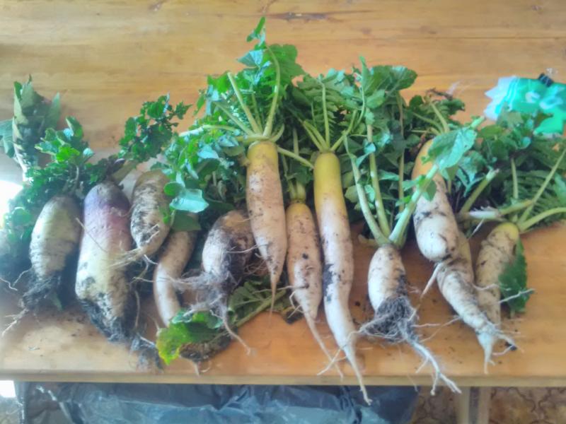

Válasz Sz_Pisti #8366. hozzászólásáraNekem tavaly repcében is volt szépen kifagyott...
Ezt a múlt héten fotóztam, itt-ott életben maradt 1-1 retek, körülötte már kalászos van.

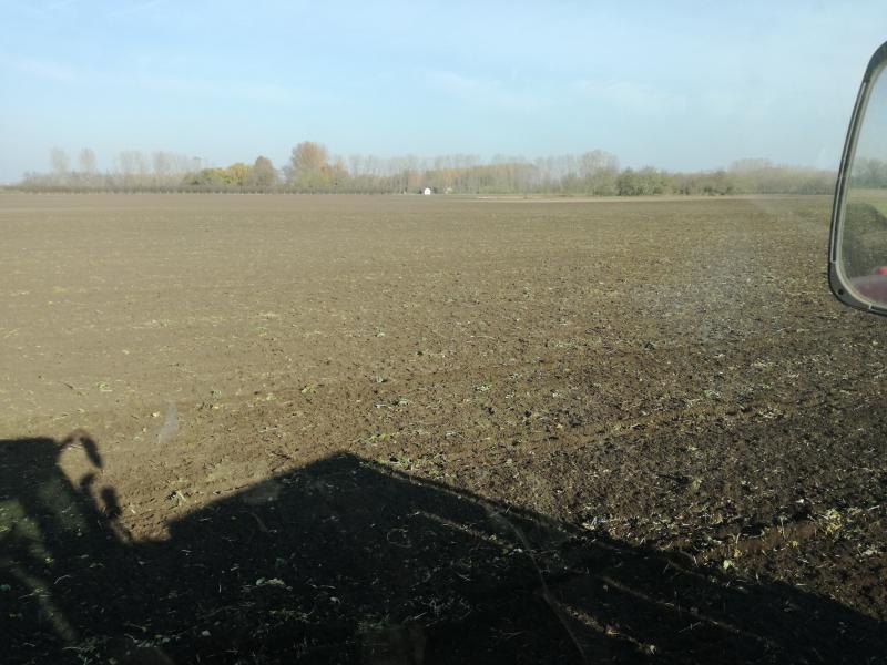

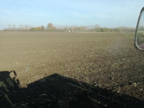

Gondoltam a maradék MAP-ot meg KÁLI-t kiszórom bedolgozás előtt...
"hátemmegmikólettekkora???"
Válasz ermike #8323. hozzászólásáraFel akarod pezsdíteni a topicot?
A talajmegújítást én is elkezdtem teljesen új talajt hoztam felszínre! :)

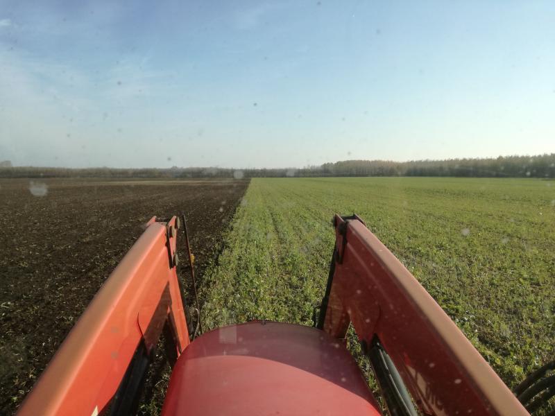

Válasz GREVEN #8321. hozzászólásáraHa jól sikerült a takarónövény meghagyom tavaszra, de az már mélyen nem művelem, csak március végén meghúzom a tetejét - megfelelő nedvességnél - aztán pár napra rá lehengerezem, ne száradjon tovább.
Ne várj vele vetésig, csináltam úgy, hogy majd vetés előbb megjárom aztán jó lesz... hát nem... felkeményedett és kiszáradt a felső 1-2cm, alatta jó volt, de nem lett egyenletes szép magágy.
Válasz Dave #8319. hozzászólásáraA tábla másik zéle jobban sikerült, ott erősebb volt benne a zt. Lehet próba kedvéért egy 20-30 méter széles csíkot meghagyok. És annak a felét tavasszal grúberezem meg a másikba meg belevetek úgy ahogy lesz tavasszal. Kísérlet gyanánt.
De én is félig magamban arra gondoltam hogy lehúzom így. Csak motoszkált bennem, nem-e jobban össze kellene vágatni a szármennyiséget.
