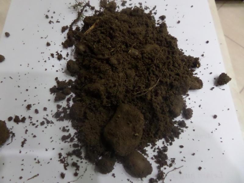

Válasz Tobszi #6471. hozzászólásáraÉn azt mondom hogy működik talajkészítés nélkül is! Nálam kikelt minden nélkül.
Felteszem ide is a képet. De nekem nincs több éves tapasztalatom. Ez az első évem.
Válasz Berente Antal #6470. hozzászólásáraAkkor mondjuk azt választom hogy nem.
Szerinted milyen, mekkora gépekre lenne szükségem hogy megfelelő talajt tudjak készíteni napraforgó után búza elé, de a kukoricatarlót is meg tudjam jól művelni?
Válasz Berkó_ #6468. hozzászólásáraRánézésre hasonló talajokon gazdálkodsz mint amilyen nekem is van, kíváncsi volnék hogy szerinted a grúber teljesen ki tudja váltani az ekét? Vagy kell mellé egy lazító is? A tavaszi magágykészítést hogy oldod meg? Írhatnál egy pár mondatot az általad használt technológiáról!

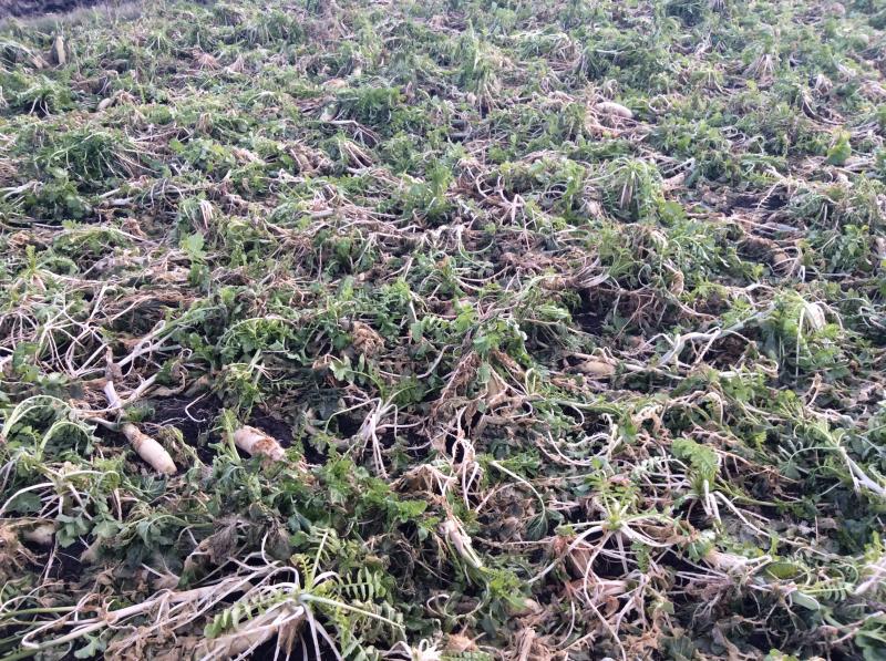

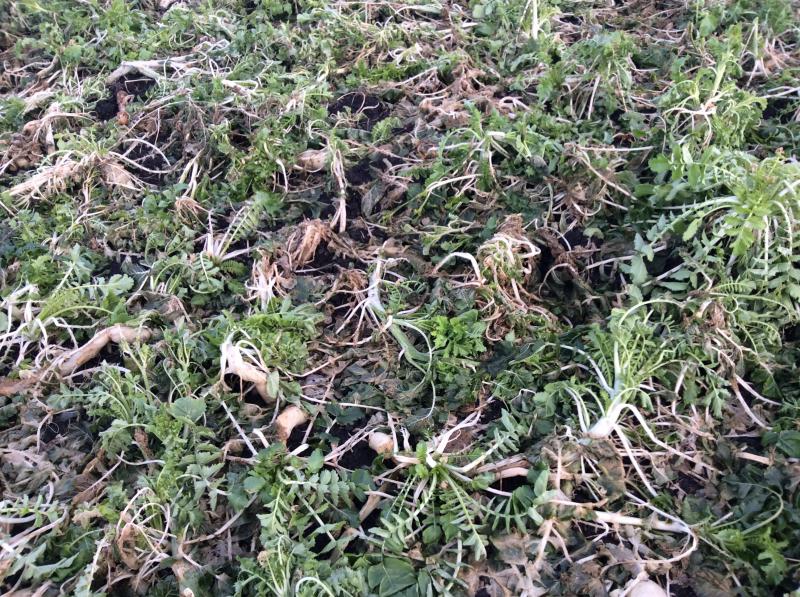

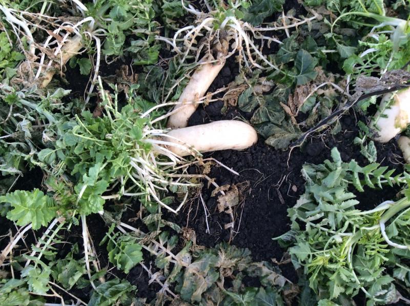

Válasz Ndaniel #6438. hozzászólására Ez még messze van a 100% fagykártól
Válasz dr.T #6441. hozzászólásáraEzek 4x50 cm-es ágyások, kertészeti kultúrát szeretnék ültetni a sorokba, ha elbontódnak a növényi maradványok.
Válasz Ndaniel #6440. hozzászólásáraMivel vetetted es miert igy,nemlett volna jo szorva?most van eloszor?
Válasz dr.T #6439. hozzászólásáraTillage radish július 20.-i vetés, 50 cm sortávval, 10 cm tőtávval.
Válasz Ndaniel #6438. hozzászólásáraMilyen retek?
Válasz Ndaniel #6437. hozzászólására
Sziasztok! Szerencsére már közel 100%-os már a "fagykár"
