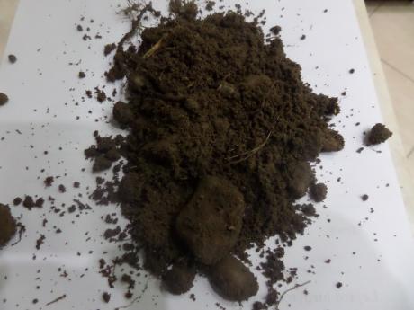

Válasz Bandita29 #6339. hozzászólásáraA talajszerkezetet a fotóról ítélve épphogy morzsásnak nézem, ami a legjobb a lehetségesek közül (fenntartva, hogy a fotó mégsem a 3D-s valóság). A kövek (ezek már nem kavicsok) a szilíciumoxid (SiO2) kvarc formáját mutatják (kovakő), amely a homokfrakció (2-0,2 mm átmérőjű szemcse) kiinduló anyaga a Kárpát-medencében, és amely a mállással szemben a legellenállóbb ásvány. Szerencsére eléggé tisztán látszik, hogy máshonnan hozott, hordalék, nem az anyakőzet felszínre került darabjai. A bal felső sarokban lévő kivétel, nem kvarc, talán kvarcit (homokkő), de ahhoz kézbe kellene venni, hogy meg lehessen állapítani. A köveket, sőt az 2 mm fölötti kavicsokat, de a gyökereket, egyéb nem-talaj jellegű dolgokat is ki kell szitálni a talajból, mielőtt szemcseméretelemzést végzel. A laborban is elvégzik ezt, utána leőrlik a légszáraz (105 C-on kiszárított) anyagot egy 1 mm-es rostával ellátott darálón, majd azt is megszitálják egy min. 0,5 mm-es rostán, utána lemérik a kiszitált részt, és csak a maradékból végzik el az ülepítőpróbát. A befőttesüveg-próbát is tkp. így kellene: ami 2 mm átmérőnél nagyobb, az gyakorlatilag nem érdekel (mivel az kavicsosztály - nem is homok még -, és a talaj víz- és tápanyaggazdálkodásához - adszorpció - nagyjából semmi köze).
Válasz Bandita29 #6339. hozzászólásáraPróbáld meg lerostálni 2 mm alá, hogy legyen értelme a tesztnek és ne törjön össze a befőttes üveg

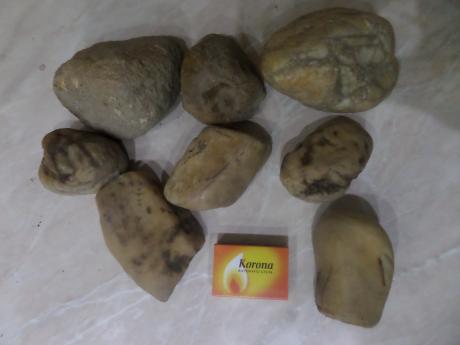

Válasz Bandita29 #6339. hozzászólásáraAmúgy a köveket leszámolva ez egy szép talaj, a kövek alapján valami folyó hordaléka lehet, ami általában termékeny szokott lenni... nem volna értelme kiszedni a követ a felső 25-30 cm-ből? hol vagytok helyileg különben?
Közben kiszaladtam,mert nem hagyott nyugodni a téma. Megraktam a zsebeim kavicsokkal,meg előkapartam egy kis "talajt". A befőttes üveges teszt készülőben,ha leülepedett akkor felteszem a végeredményt.

Válasz Bandita29 #6356. hozzászólásáraMondtam, h. fotóról ítélni kétséges. Arról viszont szép struktúrát mutatott. Várjuk az eredményt.

Válasz fiatalember35 #6347. hozzászólásáraSajnos nem morzsás,ahogy az ülepítéses teszt kezd kirajzolódni,gyakorlatilag alig van iszap,és agyagfrakció. Igen,a bal felső homokkő,a jobb felső repedezett,kisebb kopogtatásra széthullott,a többit kalapáccsal elég szétverni.
Megismétlem a mintát rostálva,meg persze a többi területről is.
