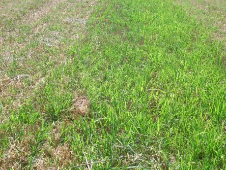

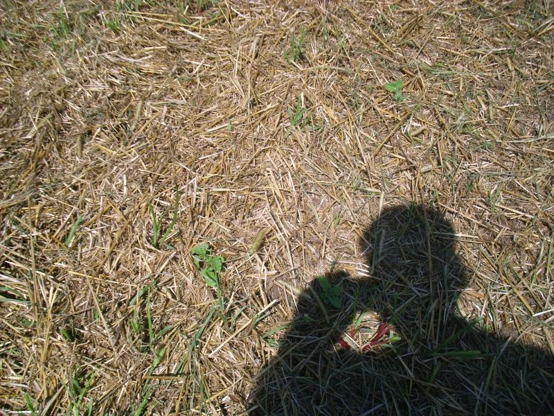

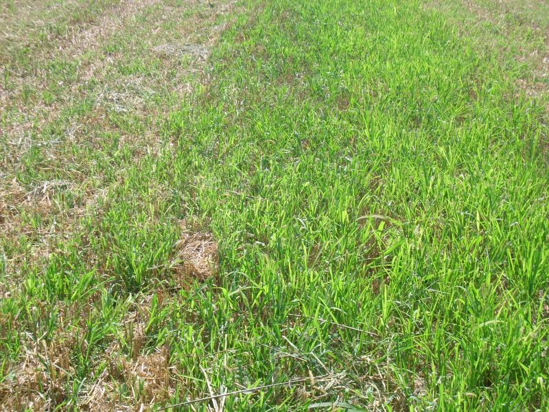

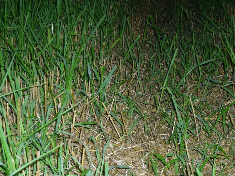

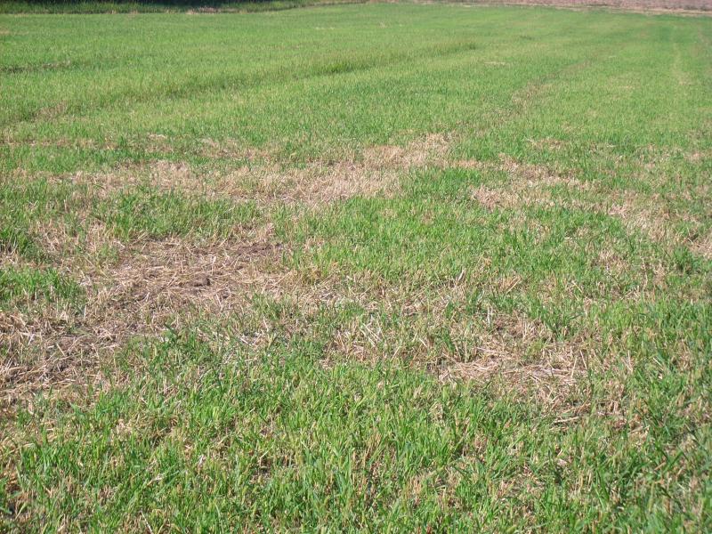

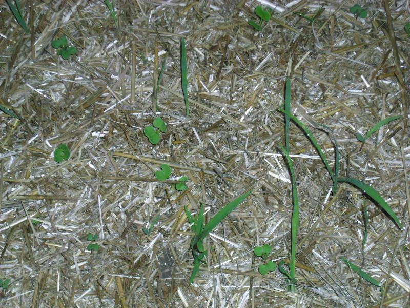

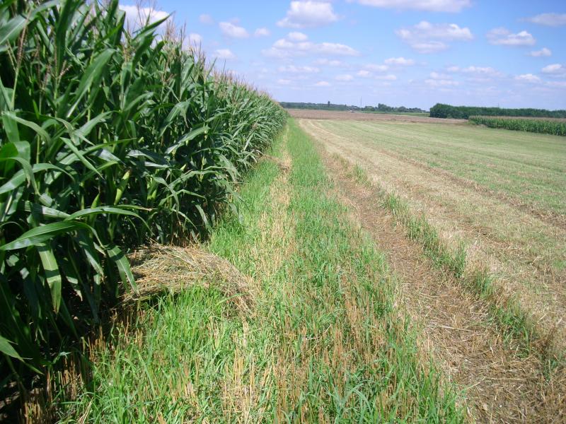

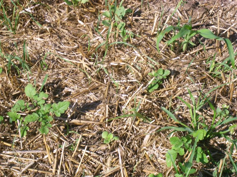

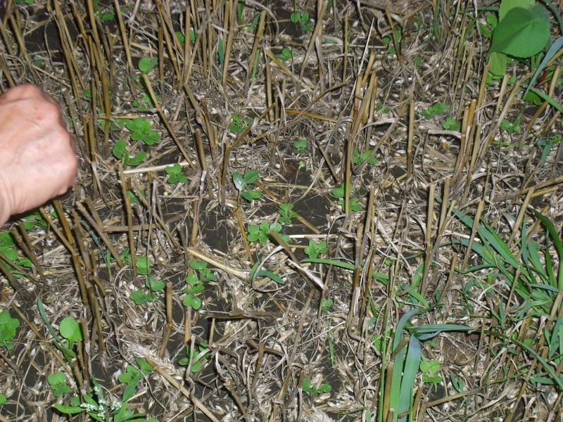

#5949 Radocz
2016-08-09 06:56:44
Kaszálás kontroll hagyásával
aug 4-én
négy nap múlva aug 8-án
aug 8
kontroll kaszálás közelről
4-én
kontroll közelről
A vetett növények aug 4-én
takarónövény 4-én
Takarónövények aug 8-án
takarónövény 8-án

#5935 Radocz
2016-07-30 07:22:19
Válasz Radocz #5860. hozzászólásáraVetés után 10 nappal.
Takarónövény kelése:
Kelés2
Kelés a gyomok között
Itt én sem látom, de van benne kikelve.
