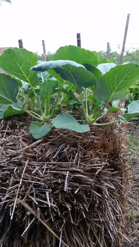

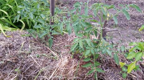

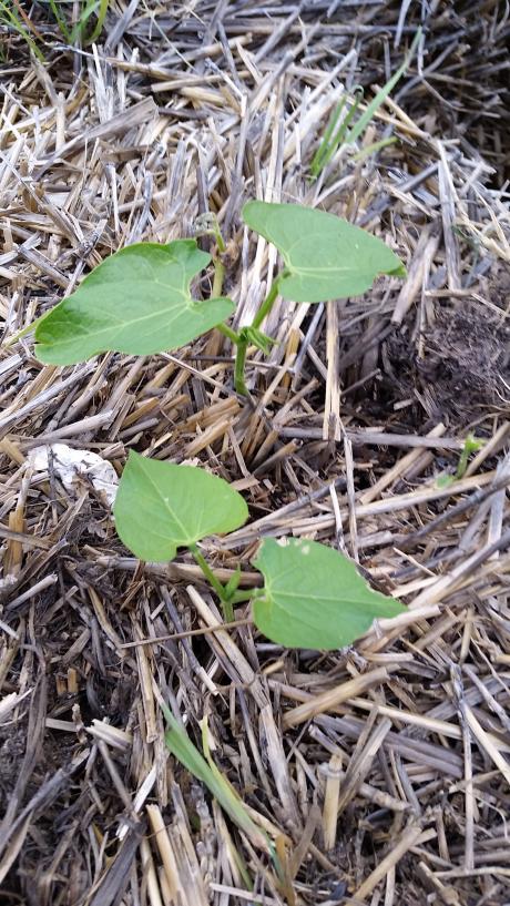

#5819 mgbiztositas
2016-06-10 18:45:33

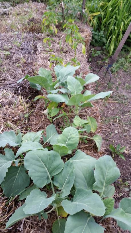

Kipróbáltam a bála kertészetet!smile thumbup
Értelme nincs csak érdekességképp.... (az elmélete ugyan az mint a talajmegújításnak, csak hát..)
Karalábé az szép (bár mellette a földben szebb, paprika nem igazán díjazza, babot most ültettem a magok több mint felét valami elvitte, a paradicsom meg olyan amilyen)
bálabála2bála3

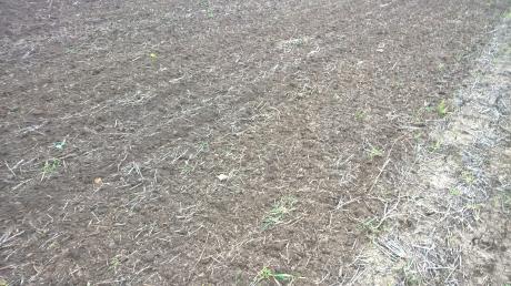

#5796 t.peti
2016-06-05 16:00:49

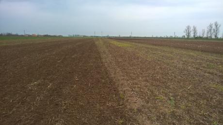

Válasz MrPoke #5789. hozzászólásáraMilyen elfagyó pillangóst ajánlanál ?
Tavaly retek-mustár volt a keverék, idén több fajtával akarom csinálni, kellene még olyan növény is ami átszövi a talaj felső rétegét hogy tavaszra lazult maradjon a felszín.
Így nézett ki a terület április közepén

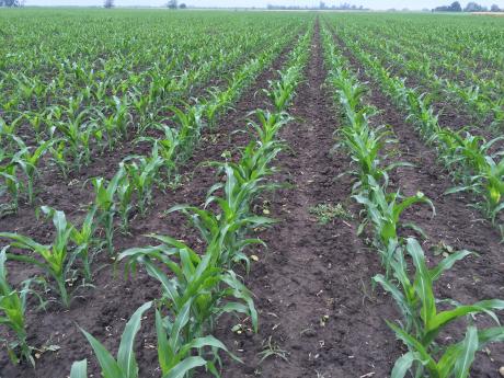

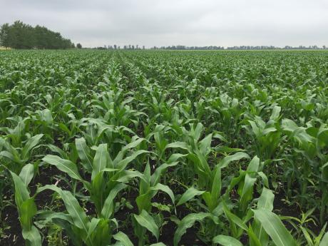

#5777 decsi
2016-06-05 11:11:27
Itt szívás lett a zt technologia.ugyan ugy lazitott terület,egyforma műtrágya mennyiség.Egy napon lett vetve,esőt kapja rendesen.
Ráadásul a zt-nél repce mig a hagyományosnál napraforgó volt az elővetemény.Szerintem nem lett volna itt semmi gond ha novemberben leforgatom.
