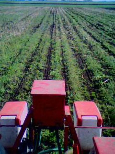

Válasz Mf-es? #5810. hozzászólásáraVetés jobban sikerült,mint gondoltam.Egy baj,6 sorból csak 2 vet.A maradék négy sor,feleslegesen bolygat,és ott felgyomosodhat.Remélem nem.
Válasz MrPoke #5809. hozzászólásáraEz egy kísérleti darab lesz,mit szól hozzá a tök.Szeptember eleji takarónövény keverék vetése,2 napja 100 liter nitrosol+100 l.víz+3 liter glifozát.

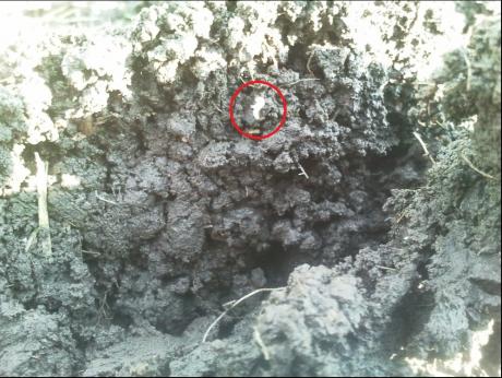

Nem tudom mennyire látható, de a bekeretezett kis állatkára van valakinek tippje mi lehet? Nagy ficánkolásba volt mikor kifordítottam az ásóval, sajnos közelebbit nem tudtam csinálni, ennyit tud a telefon.

Válasz Mf-es? #5808. hozzászólásáraSávtisztító csillagtárcsák vannak rajta?
Válasz Mf-es? #5811. hozzászólásáraSzerintem fel fog ez gyomosodni mindenféleképpen, ahoz kevés a takarás. Mire a tök adna megfelelő takarást már rég el fog bomlani.
Talán egy fektetett rozs takarna eleget, de ez csak tipp. Nem értek a tökhöz. Szóval én így a hétvégi (nagy) esők előtt megfújnám valami vetés után, kelés előttivel. (A megfelelő termésbiztonság miatt) Vagy esetleg hívsz a nyáron pár csinos lányt akik megkapálják a tökföldedet.
Jól néz ki így távolról.
Technológia?

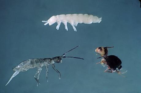

Még egy pár paránylény
https://www.cals.ncsu.edu/course/ent525/soil/soilpix/index.html
Válasz otis #5785. hozzászólásáraÍgy a kép alapján nem felismerhető a faj.
Valószínűleg ugróvillást láttál. A linkelt oldalon talán megtalálod melyik volt az.
http://enfo.agt.bme.hu/drupal/keptar/10103#
