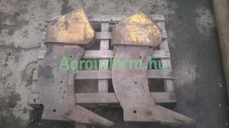

Válasz papa maci #4383. hozzászólásáraEzek jók lennének(rögölési szempontból)? 1db-ot az Mtz-80-as húzna, 2-t egy 105 lovas forterra...
Majd havert rádumálmom egy 3 beállásos vázra...
