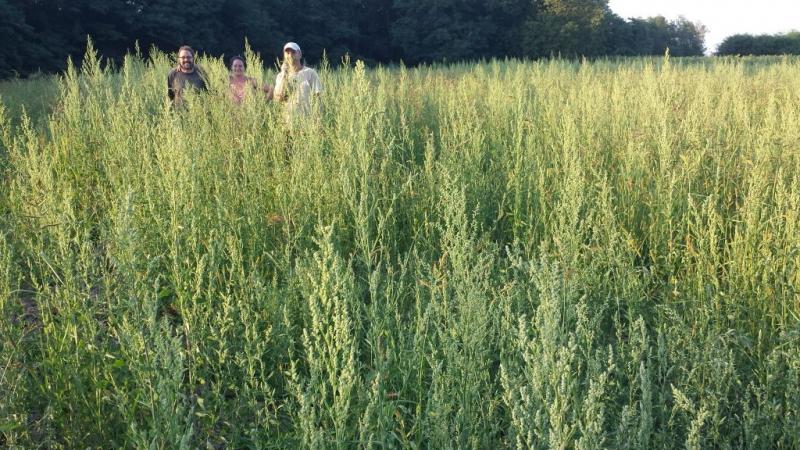

Válasz Richard. #2358. hozzászólására Van, akin nem lehet segíteni. A képen látható, zöldítésre bejelentett, parlagon hagyott szántó is évekre fel lesz töltve fűmaggal, nemsokára tárcsázza a tulajdonosa.
Mondom neki tavasszal, még tiszta a föld, szórjuk teli bükkönnyel, szudánival, ebből megvan a pillangós tétel a zöldítésre és épül a talaja. Á, az nem jó.
Az eredmény csodálatos.

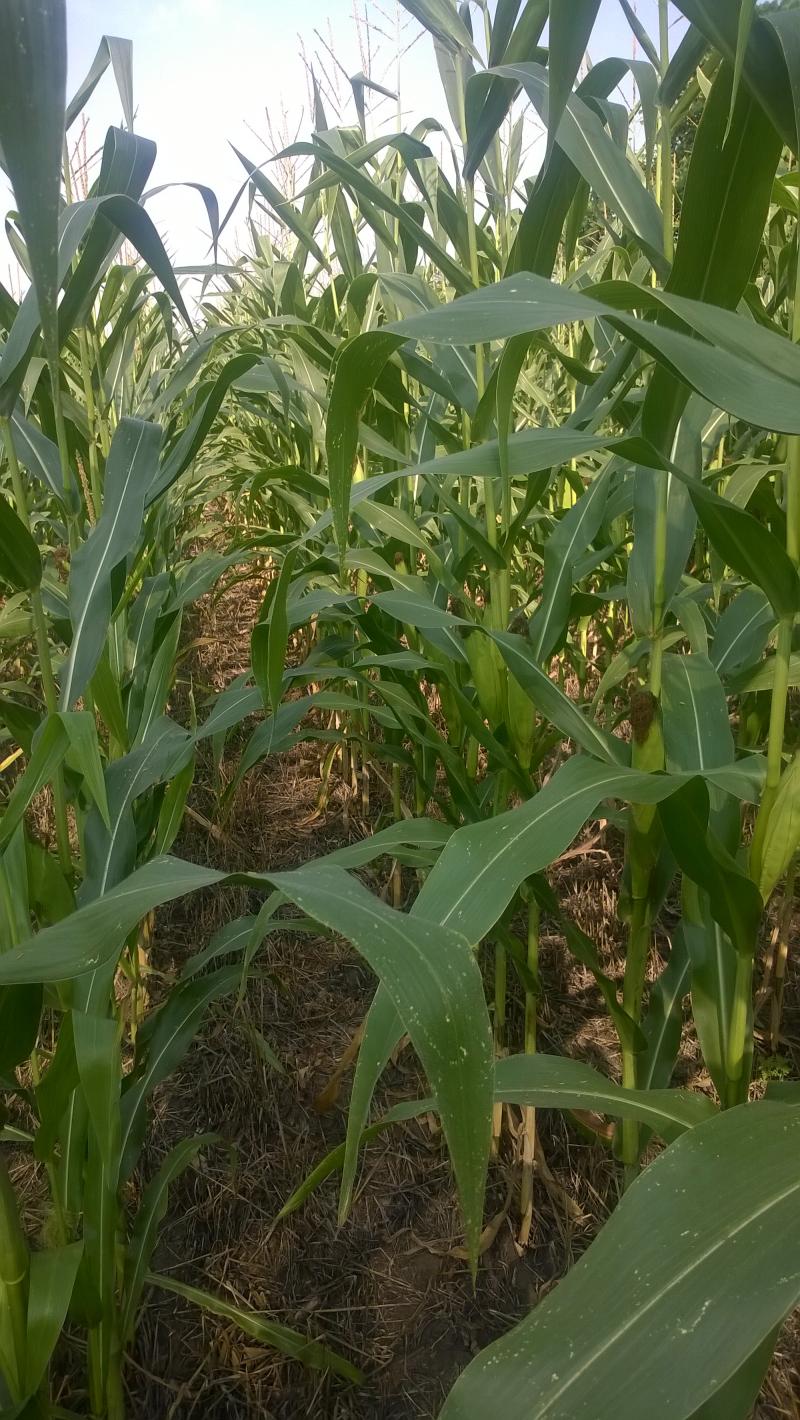

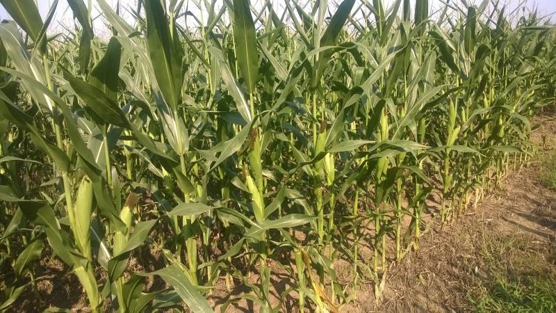

Érdekesség miatt, május 6. búza teljes jégkár, 9.-én glifozát, 12.-én direkt vetés kukorica (P8523). Csak a búza kapott műtrágyát és kb. 100mm esőt vetés óta. 6 éve forgatás nélkül művelve, kb. 13 ak.
