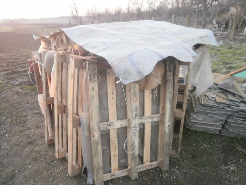

Ma este volt 4 napja összeállítva a komposztkas, de úgy látszik sok lett a lócitrom, mert már 3 -szor kellett átrakni. Szerintem reggelre túlmelegedne, úgyhogy lesz mit nézegetni az este

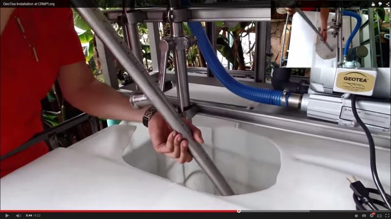

Ebben a videóban szereli össze a figura a Geo Tea 250-et. 5.40 körül egy pillanatra látni a cső alját. Én úgy láttam, hogy 28, vagy 30 lyuk van fúrva az aljára, kb 3 mm-esek lehetnek. Készíthetne belőle valaki képet, hogy jobban meg lehessen vizuálni.
Tegnap délelőtt átraktam, 40 fokig visszahűlt, este 7-re 48 - 55 fokos volt. 8 óra alatt 8 fokot melegedett, gondoltam reggelre pont eléri a 65 fokot. Fél 6 -kor kimentem megnézni, akkor látom, hogy 75 fokos. A "kisház" ajtaját is nyitva hagytam estére, és - 4 fok volt hajnalban. Gyorsan átraktam, 40 - 45 -re hűlt vissza az átrakástól. Az azóta eltelt 4 óra alatt 8 fokot melegedett. Remélem estére át lehet rakni, nincs kedvem hozzá felkelni.
Ha valaki tömény lószart használ nitrogénforrásnak mint én, annak javaslom, hogy morzsolja szét a citromokat, mert szerintem úgy gyorsabban dolgozik. Legalábbis erre gondolok, hogy átrakáskor széthullottak, és ezért gyorsult be ennyire. Szándékomban állt felpörgetni a folyamat elejét, mert később nem lesz rá időm, de nem gondoltam volna, hogy ennyire berobban. Ha 45 foknál melegebb a lótrágyás komposzt, nem biztos, hogy elég 12 óra múlva ránézni.

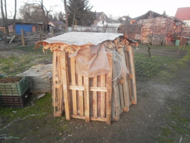

Ma délelőtt átraktam a komposztot. 62 órával az összerakás után, 58 és 65 fok között mutatott a hőmérő.
Becsapott a káposzta, alma, krumpli, sárgarépa zöldanyag, mert enyhén nedvesnek néztem átrakáskor a komposztot. Néhol az előírás szerinti 1 - 2 csepp levet bírtam belőle kipucsilni, de néhol kicsit többet, ezért szórtam közé egy kevés aprított kukoricaszárat.
Lehet az én orrommal van a baj, de mintha kicsit siló szaga lenne. Nem büdös rothadt, de nem is erdő illatú.
kb. 2,5 órája végeztem az átrakással, és máris 45 - 50 fokot mutat a hőmérő. Mondjuk nem volt hideg a külseje sem, és igyekeztem az átrakással, hogy ne legyen ideje áthűlni.

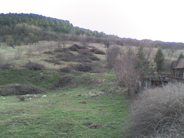

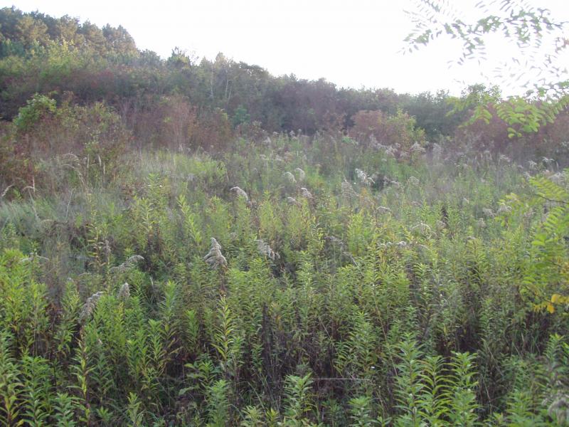

kisZombi, endypapa, köszi. A kaszálás és bozótirtás megvolt tavaly ősszel, azóta mással kellett foglalkoznom és nem jutott idő a kertre. A galamb potyadék meg vagy 10 éve a padláson lehet, múlt héten takarításkor pakoltam össze. Gondoltam, felaprítom és kiválogatom a tüzelőnek valót, a maradékot meg beáztatom a guanós vízbe és komposztálódik.
https://www.youtube.com/watch?v=w_EybMgeeMo
Válasz #1624. hozzászólásra
Aranyvessző. Rendszeres kaszálást nem bírja.
Válasz #1623. hozzászólásra
2 talicska trágya kevés, meg ez már nem tűnik frissnek. Én kb. 0,4 köbméter tömény lócitromot raktam a kasba.
Ez milyen növény és mit kell tudni róla? A kert felső részén nagyon elburjánzott.Köszi.

1m magas, 120 cm átmérőjű a komposztkas, abba még nem kell szellőzőcső.
Válasz #1620. hozzászólásra
Gabona szellőztető kellene bele a tetején.
Válasz #1619. hozzászólásra
Még nem elég meleg, 50 órája raktam össze.
Átrakáskor szétszedem a "házikót", majd újra összekötöm bálamadzaggal.
Válasz #1618. hozzászólásra
Nem kellene keverni időnként??
Mi lehet ez a tákolmány ?
Itt a válasz
https://www.youtube.com/watch?v=oXzN-XIlu0o
