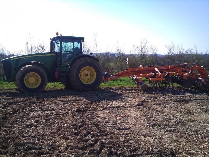

Válasz JD Lipi #11807. hozzászólásáraIlyen vezérgépel amit belinkeltél 530 ha-t ketten játszva megcsináltok. És amint elnézem a területet, nem kell partokon kínlódnotok.

Válasz Tomszi #11805. hozzászólásáraMivel nem vagyunk sokan, így nagy teljesítmény kell ahoz, hogy rövid idő intervallum alatt megtudjuk csinálni a munkákat. Szeretjük ezt a hengert.

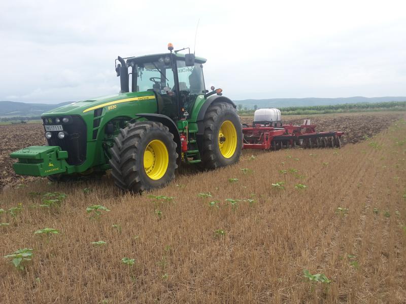

Válasz Tomszi #11802. hozzászólásáraHenger mindig van csak utánunk, mivel 12m széles így kicsi előnyt mindig hagyunk. Szárny lazitott itt de már megvan csinálva.
Válasz JD Lipi #11800. hozzászólásáraEgy henger a tárcsa után kötve többet érne. Amennyire telefonról látom szóló tárcsa. Bal első szárny lezáró nem működik.

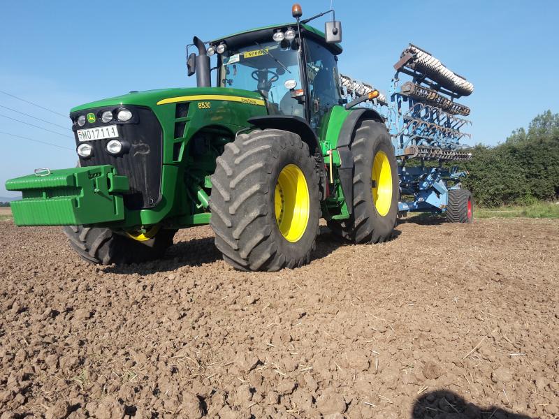

Válasz szanberg #11796. hozzászólásáraLeírtam már párszor, rövid tárcsa nagyon kellene, pl idén ősszel sem tudtam a meglévő gépparkkal jó magágyat csinálni főleg repcének, de a búzáé se lett jobb. Száraz őszön rt kell, nedves tavaszon a kötöttbe meg egy könnyű kombinátor (ezek hiányoznak a legjobban meg egy kis ferga)
Nem álltatom magam, hogy a lazító,gruber,vetőkulti elég lesz a gazdaságomban, de eddig ha kínkeservesen is de megoldottam velük mindent. Azt sem állítom, hogy príma munkát végeztek minden körülménynél, pont ezért is lenne jó ha lenne több gép az udvaron. De idővel meg lesz minden!
