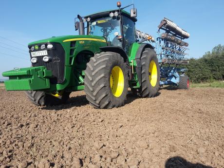

Válasz Berente Antal #11791. hozzászólásáraFrontsúly szerepe lehet. Leengedi, és eloszlik a súlya, kerekekre kisebb súly jut talajon. Gondolom én.

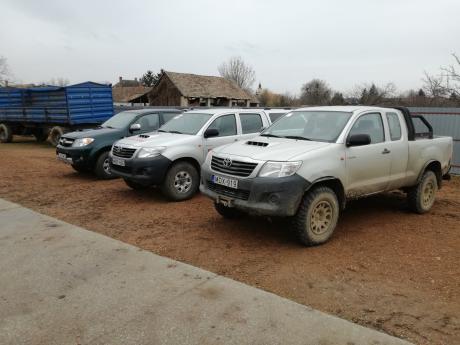

Válasz golyó 2 #11804. hozzászólásáraMár van benne 7000 km
Válasz JD Lipi #11803. hozzászólásáraKomoly henger!
Válasz tuto1 #11786. hozzászólásáraA háttérben meg ott az új Hilux.

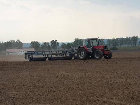

Válasz Tomszi #11802. hozzászólásáraHenger mindig van csak utánunk, mivel 12m széles így kicsi előnyt mindig hagyunk. Szárny lazitott itt de már megvan csinálva.
Válasz JD Lipi #11800. hozzászólásáraEgy henger a tárcsa után kötve többet érne. Amennyire telefonról látom szóló tárcsa. Bal első szárny lezáró nem működik.

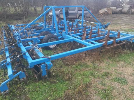

Válasz Mf-es? #11789. hozzászólásáraÉn kapa helyett 25x25 vagy 30x30ast tennék. A magelosztót meg biztos lehet kapni?
Az agromasz vető egységed hány kilót tud szállítani? Az már jó kiindulási alap, ha megfelelő a tudása.

Válasz Sk Laci #11788. hozzászólásáraSzerintem elég lenne elé 170-200 Le.
Kalászos aratás után rögtön 15 cm mélyen húztam, utána 1 hónapra totalis, majd egy menetben APV szóróval zöldtrágya vetés 5 cm mélyen.
Ősszel a zöldtrágyát beforgatom a nagyobbik gruberral, tavasszal 5 cm magágy készítés, így tökéletes a talaj. Kemény földben (pl. kifagyó zt. amit nem forgatok be ősszel és tavasszal egyből magágyat csinálok) enyhe csíkokat hagy a kapa, arra kell kitalálni valami simitót a kapa és a henger közé.
100 ha elteltével nincs gond a géppel, ha valami törik akkor az filléres költség laposvas, szög vas, és CO hegesztő kell.
Micsoda vetőcsoroszlyák,meg vetőmag elosztók.Hol lehetne ilyet venni?
Válasz tuto1 #11786. hozzászólásáraFajin, mutatós gép. Milyen teljesítményü traktort kíván a 6,6m? Sokan gyenge minőségünek mondják a gyártmányaikat, neked milyen a véleményed?
Tarlóra is rá szoktad húzni, vagy csak magágykészitőként második menetben?
Válasz tuto1 #11786. hozzászólásáraEzek a kapák tavasszal nem mancsolnak?
Szép felületet hagy maga után?
Amúgy mulcsos pályán ez kifejezetten jó szerszám lehet, elől aprít is a kapamező meg ritkás nem húz össze semmit.
Nekünk volt Leták ásóboronánk, a vázzal végülis nem volt gond nagyon de minden más az gatya volt rajta, sokat kellett bíbelődni vele mire összeállt aztán sokat húztuk anno.

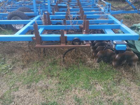

Válasz Sk Laci #11765. hozzászólásáraÍgy alakítottam át:
Csavar, furatokkal tudom a mélységet állítani.
