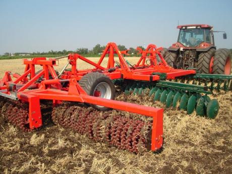

Hali
egy kis segítség kellene, tárcsa nem igazán dolgozik a szürke eredei talajon, van rajta gyom árvakelés de nem veszélyes, igaz esőt jó kéthete kapott elég kemény..
Valahol jól dolgozik valahol katasztrófa!
Valami ötlet hogy szebb munkát csináljon? Tegyünk rá súlyt? Szántani nem akarnám most! Jumz 45 huzza! :D

Válasz Gepi #4277. hozzászólásáraMax 5 cm marad. De még most is az a gond hogy az első sor amit dob földet neki vágja a hátsó sor első lapjához. Lehet vissza veszem az első sort olyanra mint a tied.
Válasz VDénes #4275. hozzászólásáraKukorica tarlóra mész majd vele? Tapasztalatom az hogy a 18 fok az már elég minden talajra és a munkája is szép.
De azt a 20 cm nyugodtan csökkentheted, ha be állítod a hátsó sort is 20 fokra mennyi hely marad?
