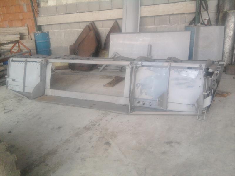

Ezt nevezem! Így kell felújítást végezni !!!
Sok meló sok pénz de ha magadnak csinálod akkor megéri nagyon!

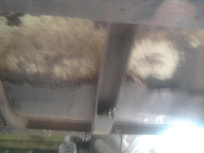

Mi idén a kuki asztalba voltunk benne vagy 1 hónapot gyakorlatilag a vázát szétvágtuk és ujra hegesztettük .
Nem is volt vele szezonban semmi baj csak egy koporsó leesett az utolsó darab közepén és összehorpadt.

#267 jamo
2012-11-29 18:33:43
Válasz #264. hozzászólásra
De már tegnapelőtt megjött a homokfúvóból és m a le is lett alapozva nagyjából csak elfogyott a festék a végére.smile rolleyes

#264 jamo
2012-11-29 18:24:13
Kicsit én is szétborítottam a domi asztalt, nehogy beleköltözzenek az egerek... smile lol
