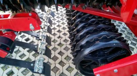

Válasz .Norbert #357. hozzászólásáraEz a profil nem a "güttler" prizmacsúcsos gyűrűje.
Ezt a vogel kezdte gyártani, a hengereihez, "black roll" néven.
Közepe küllős, fogazata nem íves, hanem inkább olyan mint egy fogaskerék. Anno kérdeztem a forgalmazót hogy bokrosításra ugyanúgy hasznàlható-e, de nem adott határozott, megnyugtató választ.
