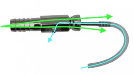

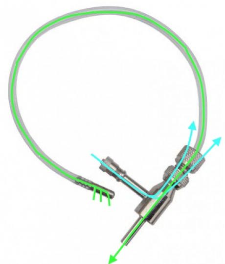

Töltő szelep
kék a levegő
zűd a fagyálló
Itt is ügyelni kell a nyomásra töltésnél, figyelni kell, hogy ha vezetékes víz nyomása nagy 4-6 bár akkor tud-e olyan ütemben a levegő kiürülni, mint ahogy víz befelé folyik, egy nyomás szabályzó lehet itt sem árt a vízcsapra.
A másik amire figyelni kell a töltés vége amikor eléri a víz a levegő csövét mivel a két cső nem egyforma keresztmetszetet, így ha csapról tölti az ember lehet szintén túl lehet nyomatni, persze ha van egy nyomásszabályozható vízcsap akkor az ilyenkor elvileg leáll ha eléri a beállított nyomást.
Leeresztő szelep
Bár nem írja, de a leeresztő szelep levegő bemeneténél, nyomás szabályzott levegőt lehet csatlakoztatni, ahol a nyomás nem lépheti túl a kerék megengedett max nyomását, mert a folyadék nem ürül olyan gyorsan, mint ahogy a levegő megy befelé és ha 8 bárral fuvatod akkor elszáll, mint a győzelmi zászló.

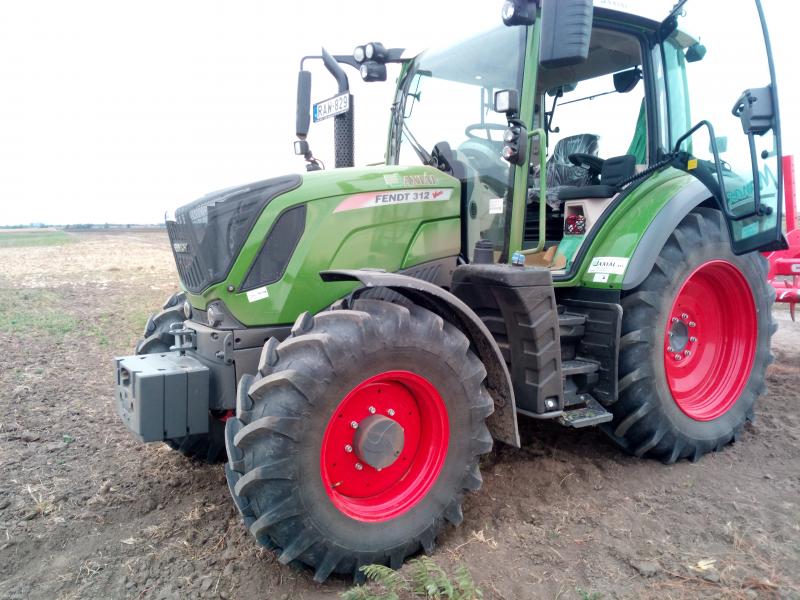

Válasz VMisi #1697. hozzászólásáratavaly ősszel Landini 6-145L és John Deere 6630 is húzta már mélyebben, azokkal ment gond nélkül, napi 12-13 hektár felett
Válasz F-A-R-M-E-R \ #1696. hozzászólásáraPinocho 250/5 - kb 30 cm mélyen, ha mélyebben húznám valószínű kevés lenne neki a traktor, de most száraz is a föld, és emiatt kemény
Azért, ha lesz időm megmerítem kicsit mélyebben is valahol

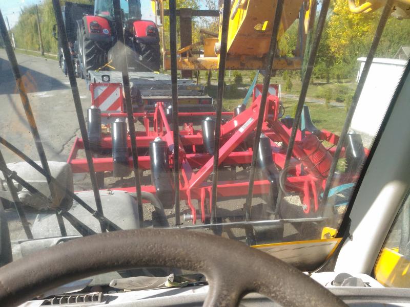

Válasz Sz_Pisti #1693. hozzászólásáraMilyen munkagép van mögötte??
Válasz Mf-es? #1694. hozzászólására- 120 ló
- tarifát nem tudom pontosan
- Nagyjából 1 hektár/óra, de mindhárom mai tábla csücskös volt
- reggel kúton tankolok, érdekel a fogyasztás, aztán neki ugrok egy nagyobb kocka táblának

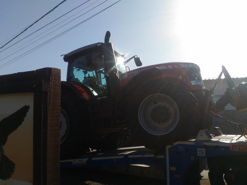

Délelőtt hoztam ki Manaxtól, kib....t kezes kis jószág

Töltő szelep
kék a levegő
zűd a fagyálló
Leeresztő szelep
