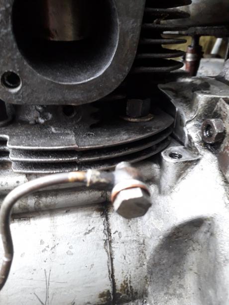

#888 gyula222
2019-12-16 16:15:57
Ma leszedtem a porlasztóról az üzemanyagcsövet. Öntöttem az izzító gyertya nyíláson át kicsi olajat a hengerbe.
Aztán párszor kb. 5-6 szor önindítóztam vagy tíz-húsz másodpercig, aztán megjelent az olaj a csövecskén. Még párszor próbáltam jó volt, aztán a helyére csavartam.
Töltöttem az üzemanyagtankba gázolajat , majd néztem , hogy jön e a porlasztónál.
Úgy nézett ki , hogy jön.
Izzító gyertyát betettem , kb. 10 mp.izzítás után önindítóztam.
Pillanat alatt indult , de nem járt egyenletesen , aztán pár másodperc után leállt, akkor is ha max. gázon volt.
Ezt párszor megismételtem.
Lehetséges, hogy levegős volt a rendszer , arra gondoltam.
Később szépen beindult, nem is állt le.
Kétszer próbáltam járatni vagy két-két percig , szépen ment.
Nem mertem tovább járatni , mert még nincs visszatéve a hűtő ventilátor.
Holnap szeretném a burkolatot visszaszerelni, viszont van egy problémám az olajszűrővel.
A három felfogató csavarból már csak egy tart.
Arra gondoltam , hogy kellene vásárolni valami egyszerű olajszűrőt , akár eldobhatót is, hiszen az a pár óra amit évente üzemeltettem nem okoz nagy problémát.
Ha létezik ,akár valami lengőt , csak könnyű legyen .

#885 gyula222
2019-12-15 18:05:53
Nagyon szépen köszönöm.
Csak kurblival forgattam párszor és és nem láttam olajat.
Holnap lekerül a porlasztó és önindítóval hajtom.
#884 ..MZ/X..
2019-12-15 17:23:35
Válasz gyula222 #882. hozzászólásáraAz az olajpumpa nyomó ága ami a dugattyút keni! Mivel a szjvattyú szállítási mennyisége egészen kicsi sokat kell forgatni mire megjelenik az olaj. Éppen csak cseppenként jön. Porlasztót ki kell venni, olajjal feltölteni normál szintig, aztán önimdítóval hajtatni míg meg nem jelenik az olaj az áteresz csavarnál.
#883 gyula222
2019-12-15 17:13:15
Válasz gyula222 #882. hozzászólásáraMost ki van csavarva a csatlakozás.
#882 gyula222
2019-12-15 17:12:33
Ma végre sikerült nagyjából összerakni a traktort.
Henger , hengerfej , üzemanyag tartály felkerült.
A hengernél a kipufogó aljánál csatlakozik egy fémcső,ami ha jól néztem az olajszivattyúhoz megy.
Ezt nem kötöttük be , mert kurblival forgatva nem jött rajta olaj.
Azt szeretném megkérdezni, hogy ezen jön az olaj a hengerbe vagy vissza megy a szivattyúba ?
Nem nagyon találok róla irodalmat .
