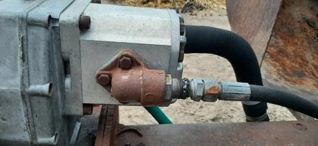

#253 Tom250
2022-02-20 13:28:49
Válasz Maszek Zs #252. hozzászólásáraIgen T25-el
Hogy milyen teljesítményű azt sajnos nem tudom.
#252 Maszek Zs
2022-02-20 12:47:42
Válasz Tom250 #251. hozzászólásáraKöszönöm!
T25 hajtod? Nagyjából így néz ki ez is. Csak ennek oldalt vannak a kivezetései. Nem tudod fejből mennyi a teljesítménye? Tudom,hogy ez gyorsítva van de ha nem lenne akkor mennyi lenne a teljesítménye? Meg akarom csinálni teljesen majdnem új állapotára. Azért van ennyi kérdésem.

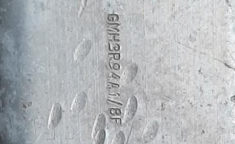

#250 Maszek Zs
2022-02-20 06:45:55
Szevasztok!
Tudna nekem valaki be tenni egy képet az eredeti szivattyúról?
Vettem egyet de nem tudom milyen szivattyú ez?
