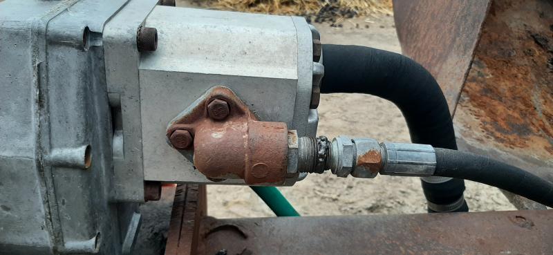

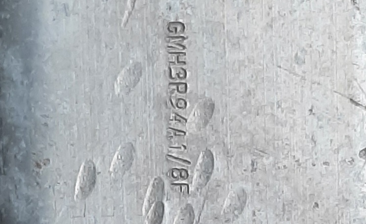

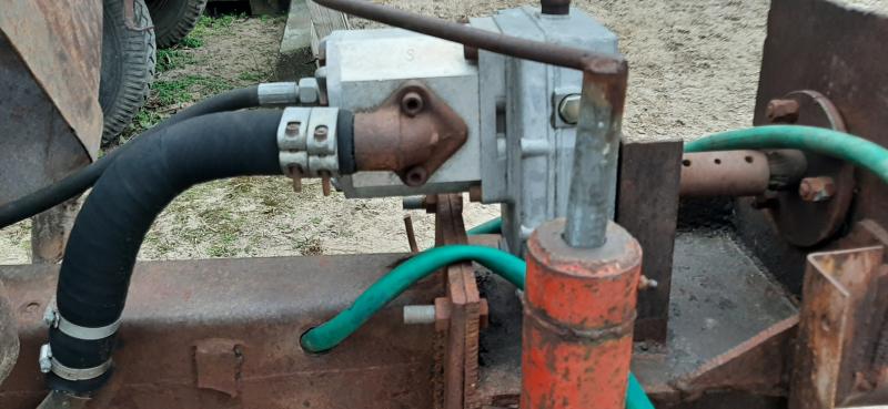

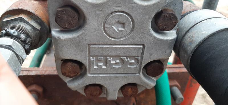

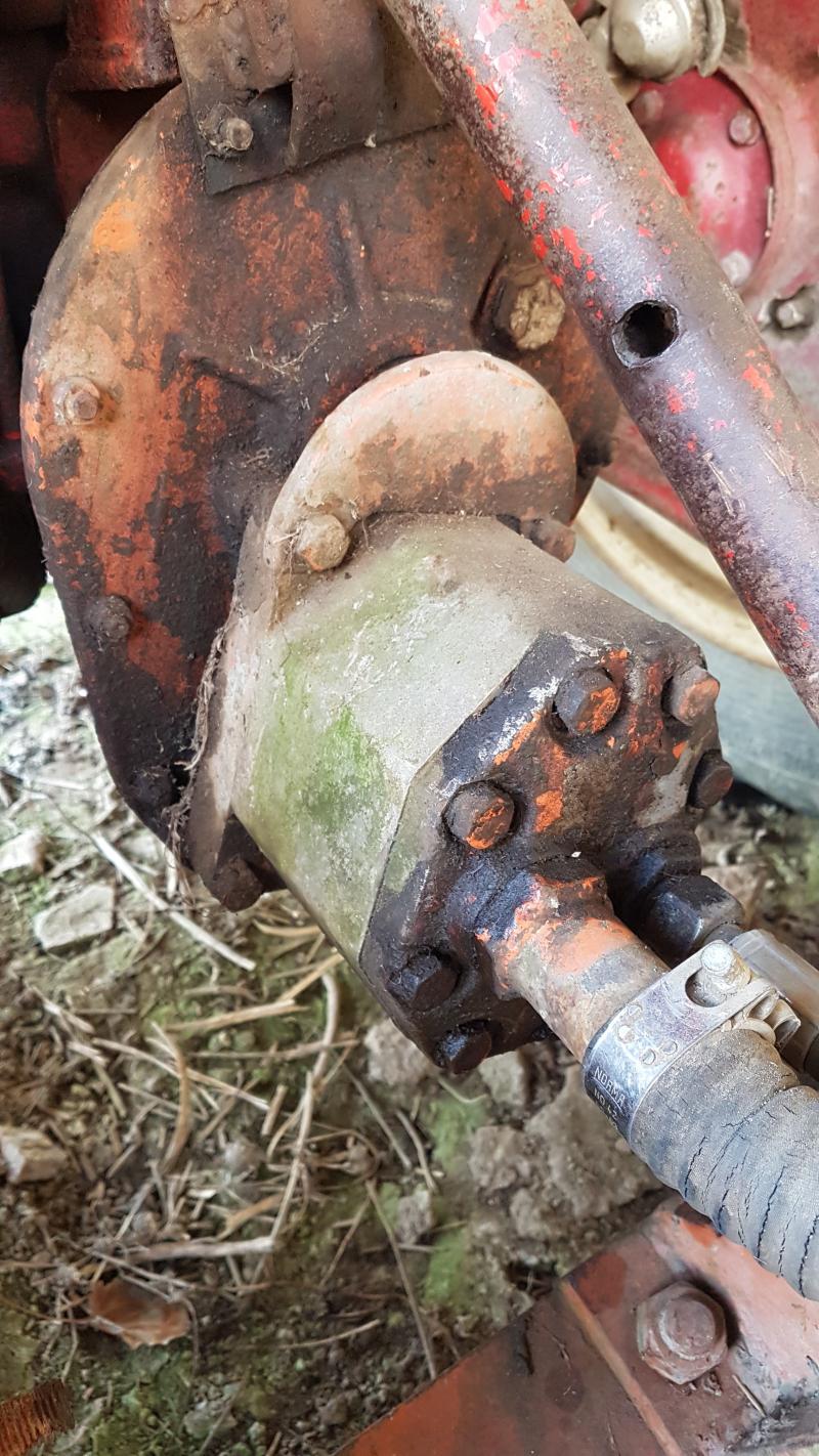

T25 hajtod? Nagyjából így néz ki ez is. Csak ennek oldalt vannak a kivezetései. Nem tudod fejből mennyi a teljesítménye? Tudom,hogy ez gyorsítva van de ha nem lenne akkor mennyi lenne a teljesítménye? Meg akarom csinálni teljesen majdnem új állapotára. Azért van ennyi kérdésem.
#251 Tom250
2022-02-20 12:18:44
Válasz Maszek Zs #250. hozzászólásáraHirtelen nem láttam rajta feliratot.

Szevasztok!
Tudna nekem valaki be tenni egy képet az eredeti szivattyúról?
Vettem egyet de nem tudom milyen szivattyú ez?
