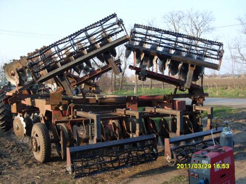

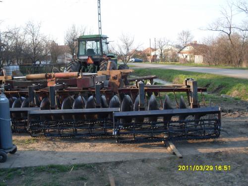

#272 4755
2011-03-29 21:19:29
Válasz #261. hozzászólásra
elkészültek a hengerek a tárcsára,nagy meló volt de kész mit szólsz hozzá?

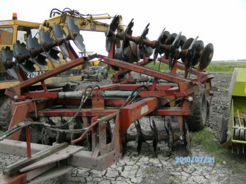

Sziasztok. Valaki tudna tippet hogy kellene beallitani a khüne 6.2-tes tarcsat? Mert keresztbe megy a gép elötte és nem igazan van atfedés, tehat marad eleven a két lap között!
