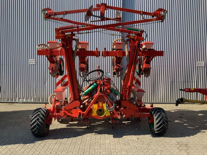

#173 boery
2020-01-28 21:05:29
Válasz szanberg #172. hozzászólásáraIlyent már többet alakítottam át: Horsch Maistro 8 CC
Kinze vetőkocsi békazár
A képen látható békazár tartaná a teljes magtartályt és annak tartalmát a vetőkocsi hátsófélén .
Ha oldalt van akkor "csak " azt kell, hogy megtartsa, hogy ki ne pattanjon.
Az oldalt fordított magdoboznak annyi a baja, hogy az egyik oldalról a vetőcsövön keresztül ki tud szorozni a mag a dobozból ....smile blush

#170 boery
2020-01-28 20:02:28

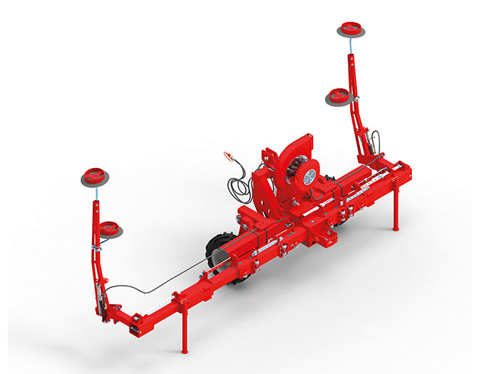

Válasz szanberg #167. hozzászólásáraA teleszkópos függesztett gép soronkénti magtartályos lenne.
A felhajtható vázzal az a legnagyobb baj, hogy a vetőkocsik fejjel lefele vannak - ez a jelenlegi magtartály kialakítás miatt elképzelhetetlen nem csak a fedél rögzítés miatt mert azt a Horsch már megoldotta annak idején az első Maistro vetőgépeken a Kinze kocsikkal, hanem az egész vetőmag doboz - vetőiem egység sem maradna fenn egyszerűen, ha mondjuk számottevő vetőmag maradt a vetőmag dobozokban.
Lenne rá megoldás, hogy szállítás előtt a felhajtód dobozokat ki ellene üríteni , de szerintem ez nem igazán elfogatható megoldás .....smile unsure

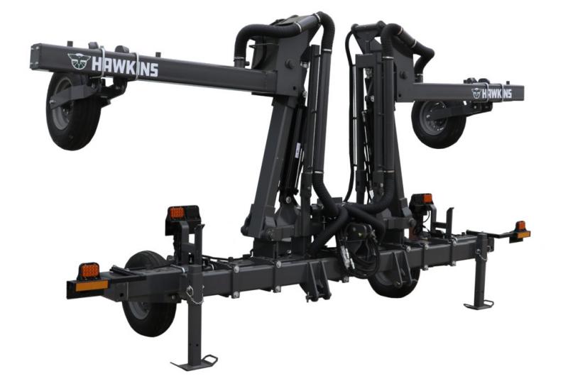

#169 boery
2020-01-28 17:30:46

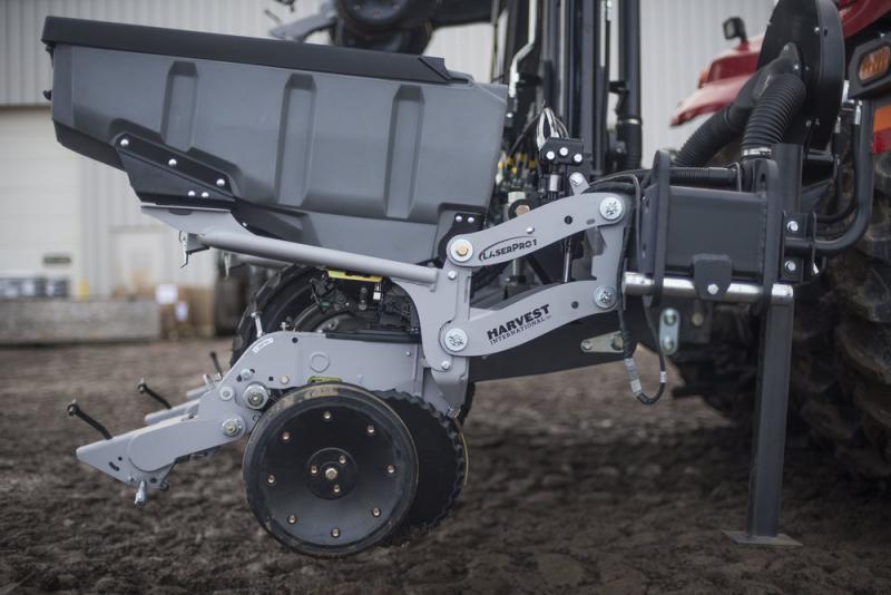

Válasz Bigiboy77 #165. hozzászólásáraAz összecsukható vázzal az a legnagyobb gond, hogy ezek a vetőkocsik nem arra lettek tervezve. Egész egyszerűen az USA-ban a vetőgépet majdnem mindig úgy csukják, hogy a magtartály ne boruljon oldalra vagy fejjel lefelé.
Az első képen levő Hawkins Stacker gerendely az szimpatikus, de ezen típusú gerendákkal az a legnagyobb baj, hogy piszok drága az előállítása és nem tudod megcsinálni kellően merevre.
( A '90-es évek közepén 1,5 évig dolgoztam egy meg. gépgyárban az USA-ban és az egyik projektünk pont egy ilyen váz tervezése volt )
A HI Laser Pro kocsija biztos nem 5-600 USD - kértem tőlük árajánlatot ....

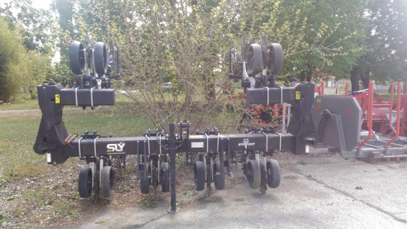

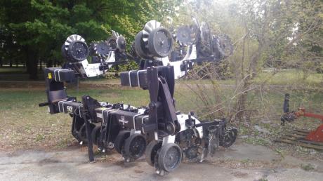

#168 szanberg
2020-01-28 12:19:44

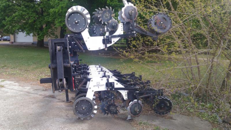

Már olyan is megfordult a fejemben, hogy ezt a Stripcatemet átszerelném vetőgépre, csak az a baj 8 soros kéne.
A fehér kocsirész után két csavarral gyorsan levehető a kés és tömörítő egység kompletten, ennek helyére ugyanilyen felfogatással mehetne 6 db vetőkocsi, így meglenne az elővágó és sortisztító kapásból rá, nem is akármilyen stabil megoldással.
középre egy hidromotoros ventilátor de akár kardános is lehetne simán és kész.
Van front tartályom, onnan megvan a csövezés is hátrafelé, a yetteres műtrágya lehelyező tárcsákkal kiegészítve kompakt, méretgazdaságos és precíz tökéletes megoldással meg is lenne egy 6 soros direktvető gép.

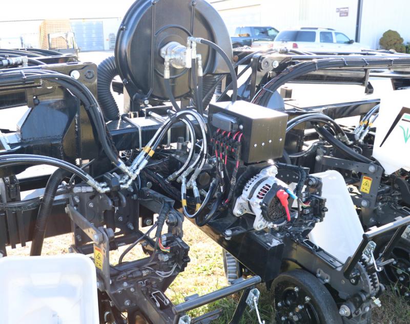

#165 Bigiboy77
2020-01-28 09:08:18

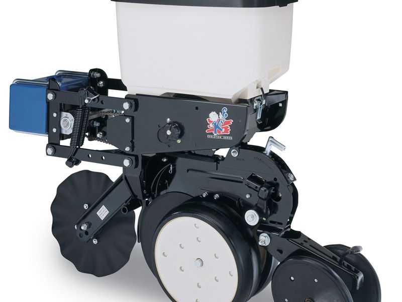

Válasz boery #158. hozzászólásáraNekem a kihuzhato vaz nem szimpatikus. nem lenne egyszerubb egy ilyet gyartatni? Mindjart 8 sorosat, lehetoleg odafigyelve a sulyra, ne legyen tul nehez.
Vaz
Aztan valahol lattam mar kocsit 700-800 dodo kurul is (biztos lapraszerelve mint IKEA). azthiszem ez, vagy ilyen volt:
Vetokocsi
Szerintem toreked i kene a kolcseghatekony megoldasokra az alapoknal, mert egy elektromos/hidraulikus rendszer biztos megdobja az arat.... plussz az elektronika (vetesellenorzo es iranyito rendszer)
EH rendszer
Persze az osszes tuning a starter es a fertotlenito csak folyekonyan. 1 tartaly elol a traktoron, 2 kisebb a vazon, ami meg elfer a felcsukott sorok kozott...
