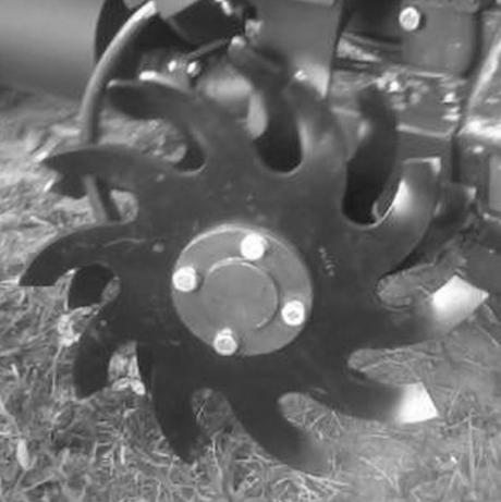

#92 Szabi.
2019-12-27 08:07:04
Válasz Drisa #86. hozzászólásáraPár éve van már náluk is gyári.

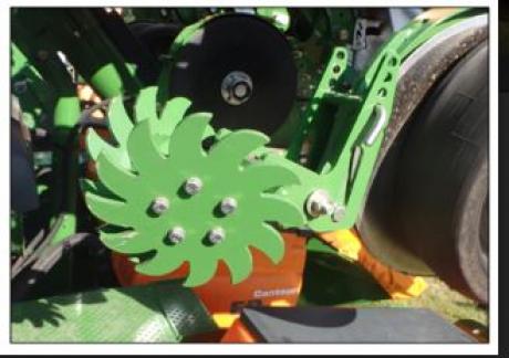

#69 boery
2019-12-25 11:04:47
Válasz später77 #67. hozzászólásáraHa nem riadsz vissza a flexeléstől és a hegesztéstől akkor bármire megoldható ! Persze azt is meg kell nézni, hogy a vetőgép egyéb dolgaitól hogyan fér el, de gyakorlatilag bármi elképzelhető, Yetter-t egyébként nem csak a KITE-től tudsz venni hanem az Olajos Feriéktől ( Obsol ) is ők sokmindent láttak és megoldottak már.
A sávtisztító egy nagyon hasznos kiegészítő tud lenni, de jobban jársz egy un. floating ( nevezzük talajkövető ) rendszerrel mint egy merevvel arról már nem is beszélve, hogy a legjobb egy a fülkéből állítható agresszivitású rendszer
https://www.precisionplanting.com/products/product/cleansweep
Az elővágó tárcsa szükségessége attól függ milyen talajokon dolgozol és mi a talajművelési rendszered - mert mondjuk egy hagyományos talajművelési rendszer esetében nem túl kötött talajokon nem sok értelmét látom.
#68 boery
2019-12-25 10:53:32
Válasz bandigh #65. hozzászólásáraAlapból a Precision Planting nem gyárt vetőkocsit , azonban amióta megvette az AGCO azóta kínálunk White ( Massey Ferguson ) kopasz vetőkocsikat, de ez így szerintem nagyon drága. Olcsóbban jössz ki ha veszel egy használt alap JD vetőgépet mechanikailag rendreteszed és azt öltöztetjük föl. Régebben még láttam itt hogy valaki JD vetőkocsikat hirdetetett.
Másik lehetőség, hogy hozni be az USA-ból JD utángyártott vetőkocsit - én is csináltam már így .
https://www.shoupparts.com/R2050-Planter-Row-Unit
https://www.shoupparts.com/R5550-IntelliRow-Unit-For-Electric-Or-Pro-Drive
Az a nagyon jó dolog a Precision Planting-ben, hogy moduláris a rendszer - legó szerűen épül fel, tehát egy alap rendszert később könnyedén bővítesz nem kell semmi pluszt megvenned és nincs része ami később feleslegessé válhat. Mondjuk elindulsz egy alap rendszerrel egy vSet vetőelemmel vDrive elektromos hajtással és később bármit könnyedén hozzáadhatsz a rendszerhez pl. DeltaForce ( hidraulikus talajnyomás szabályozás ) vDrive Insecticide ( elektromos mikroadagolás ) vAplly HD folyékony műtrágya adagolás , FurrowForce ( lezáró egység szabályozás ) esteleg ha nagyon szükségét érzed SpeedTube.
A Precision Planting nagyon elszántan belevetette magát az európai piacba folyamatosan dolgoznak azon, hogy minél több európai gyártó vetőgépére kínáljanak reszerelhető egységeket. Az első a sorban a Monosem ( ilyet már én is szereltem át ) majd jött a Gaspardo.
Béta teszt szinten megjelent néhány termék a Vaderstadt , Horsch vetőkocsikra is.
