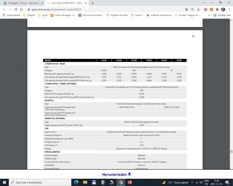

Válasz gcastle #7878. hozzászólásáraSzia létezhet hogy a 6120r-es hátsó függesztője 3370kg teherbírású?
Mert nekünk 6120m-es van csak kissebb a tengelytávja a tiédtől és félek hogy nem boldogulna a 6 soros preceával.
Köszi.

Válasz Schlepper #7879. hozzászólásáraLétezhet, mivel az átlagos önsúly 6100kg, a megengedett legnagyobb össztömege pedig 9950kg.
Köszi.
