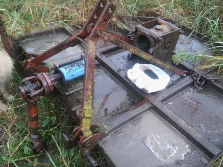

Üdv Mindenkinek!
Igaz hogy nem ide tartozik teljesen de nem talált a kereső másik szárzúzós fórumot.
Érdeklődnék hogy ismeri-e valaki a képen szereplő zúzót???? És ha igen akkor alkatrészt honnan tudnék beszerezni?

Válasz Blahoncio #1425. hozzászólására Ez egy rz 1.5 -ös szárzúzó , az eleje az szerintem nem gyári. alkatrész : agroker keletagró lehet még a habinál is van .
Üdv Mindenkinek!
