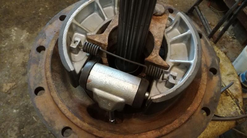

#8797 Gepi
2018-12-20 13:48:49
Válasz moll1983 #8795. hozzászólásáraTényleg úgy van ahogy mondod, nem sok kellett neki. Látod milyen szét szórt vagyok nem is gondoltam erre. Most már csak fel kell fújnom magam és mehet vissza a helyére.

#8794 moll1983
2018-12-20 11:34:45
Meg kell nézni,hogy a m.henger rendesen össze ment-e,mert úgy látom újra cserélted.

2018-12-20 11:14:45
Zetor 5611 féket javítok és a gondom a következő nem megy fel rá a fékdobsmile scared
zetor fék
A dob le lett szabályozva, a fékmunkahenger mm-re megegyezik a régivel a fékpofák szintén csak a régiek már szegecsig lekoptak.
