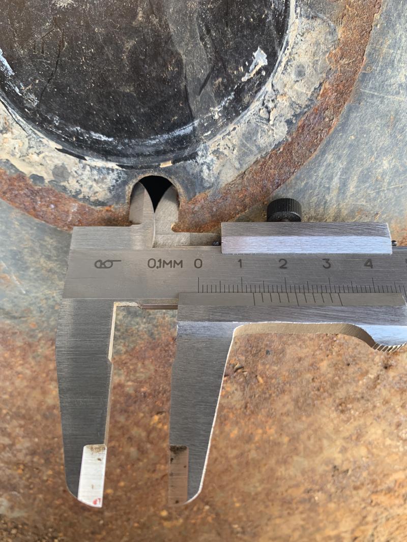

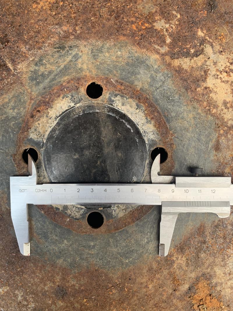

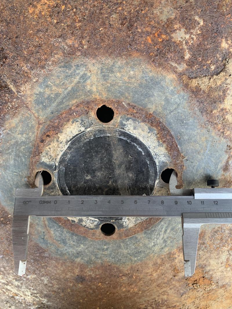

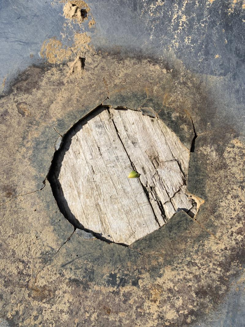

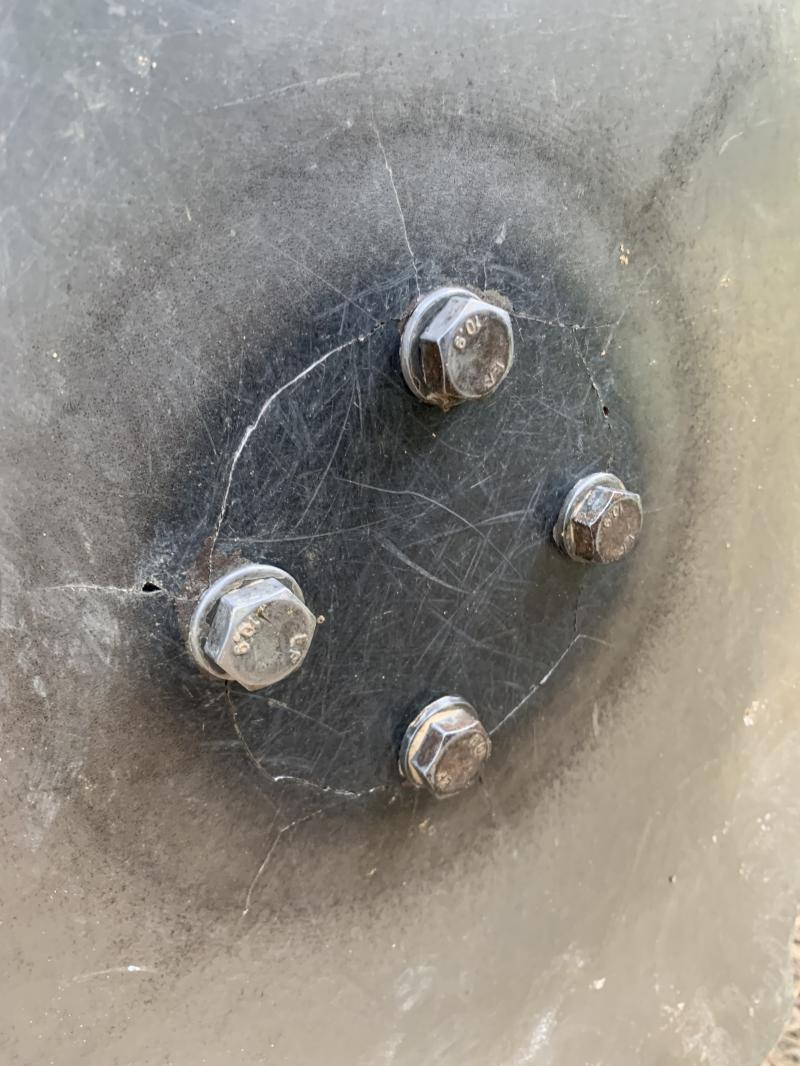

Adott egy rolmako u-693 3 méteres félig függesztett rövidtárcsa ofas 51 cmes lapokkal. A tárcsa 2 éve van nálam, kb 5-8 éves most nem emlékszem pontosan. Olyan gondom van vele, hogy a tárcsalapok egyszerűen letöredeznek, és nem tudom hogy miért. Vettem rá különböző helyekről ofas lapokat, és azok is ugyan úgy kb 30-50 hektár után repednek, majd törnek a mellékelt képen látható módon, és egyszerűen nem tudom hogy miért.
Előszőr körkörösen a csavarok mentén megrepednek, majd egyszerűen kitörnek.
Nem húzom gyorsan, 9 km/h, és extrém mélyen sem, közepes beállításon, nem fordulok vele, mindig kiemelem elejét hátulját.
Talaj átlagos, nem kavicsos.
Amit megfigyeltem, hogy főleg a bal elején, illetve a jobb hátulján repednek.
Gondoltam a gumibakokra, mert 1-2 t láttam ami megvan repedve, de azért ennél többet kikéne bírni sztem annak.
Bárkinek bármilyen ötlet, észrevétel, tapasztalat? Mégis hol induljak el, milyen irányba, mit cseréljek, min változtassak?
Nem tudom mit kezdjek vele, köszi minden észrevételt és tapasztalatot.

Válasz Sk Laci #6837. hozzászólásáraNincs kéznél véletlenül egy lapod, amit le tudnál mérni?
Nekem ekkora kell rá:
