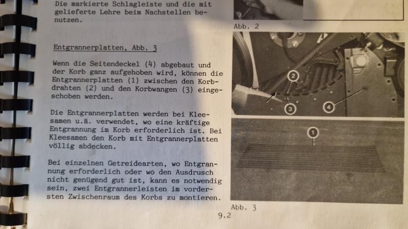

Sziasztok.
Massey Ferguson 40-es kombájnom van és az lenne a kérdésem szóját milyen dobkosárral kell aratni kukorica vagy gabona?eddig sose vágtam most lesz bérmunkám nem saját.
Válaszotokat előre is köszönöm
Válasz lakatos gabesz #2629. hozzászólásáraLehet! Még búzát is vágtam egyszer úgy, igaz az a TC-kombájnnal volt
Válasz szanberg #2628. hozzászólásáraAkkor attól hogy be van lemezelve a dob nyugodtan lehet vágni
Válasz lakatos gabesz #2626. hozzászólásáraLehet hogyne!
Én legtöbbször úgy vágtam, szezon előtt átszereltem.
Válasz lakatos gabesz #2626. hozzászólásáraSzia.
Száraz takarmány borsót gabona kosárral takaratlan dobbal vágtam mindig, bár nekünk JD van tudod, de szerintem a kosár lehet ez is az is, a takarást viszont biztos hogy nem raknám fel, nehogy daráljon.
Beállítást nézek holnap, ha gondolod, és mondjuk egy alap búzához hasonlítva rávetíted a Fergusonra.

Volna még pár kérdésem, látom Beta-tok is van ,. Le szoktátok szerelni az utóverőről a lemezeket kuk.-ban? Mert a könyv írja hogy leszerelős, viszont én úgy látom hogy felhajtott MCS kosárnál nincs annak baja ha rajta marad, meg elég sz@r meló azt szerelgetni.
