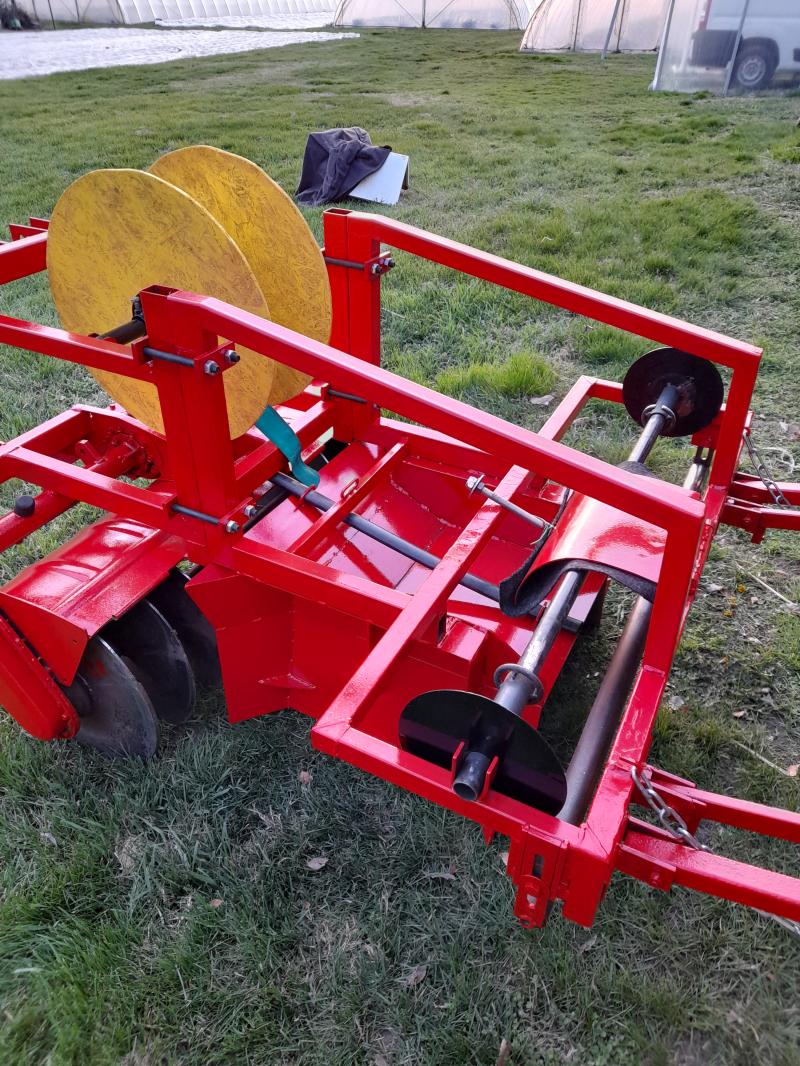

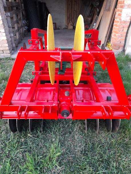

Válasz lacka4600 #19347. hozzászólásáraezt a csigás bakhát huzót mi csináltuk ,
Válasz poostamas19 #19346. hozzászólásáraTalajfüggő, de talajmaróst, vagy csigást érdemes. Nekem a legolcsóbb sima fémlemezzel tömörítős volt, azt átalakítottam hengerrel tömörítősre és az elejére tettem tárcsákat. Később raktam magára a hengerre egy meghajtást, hogy a traktor forgassa és ezzel segítse a tömörítést. Elfogadható bakhátak lettek, elég sok szenvedéssel és ideggel, úgyhogy beruházok és a következő húzást már csigás húzóval húzzuk.
szeretnék vásárolni egy bakháthúzó gépet amivel lehet csepegtető szalagot és fóliát is fektetni!
Tudnátok tanácsot adni ki milyet használ/ milyet érdemes megvenni?
Köszönöm előre is ,
Tamás
