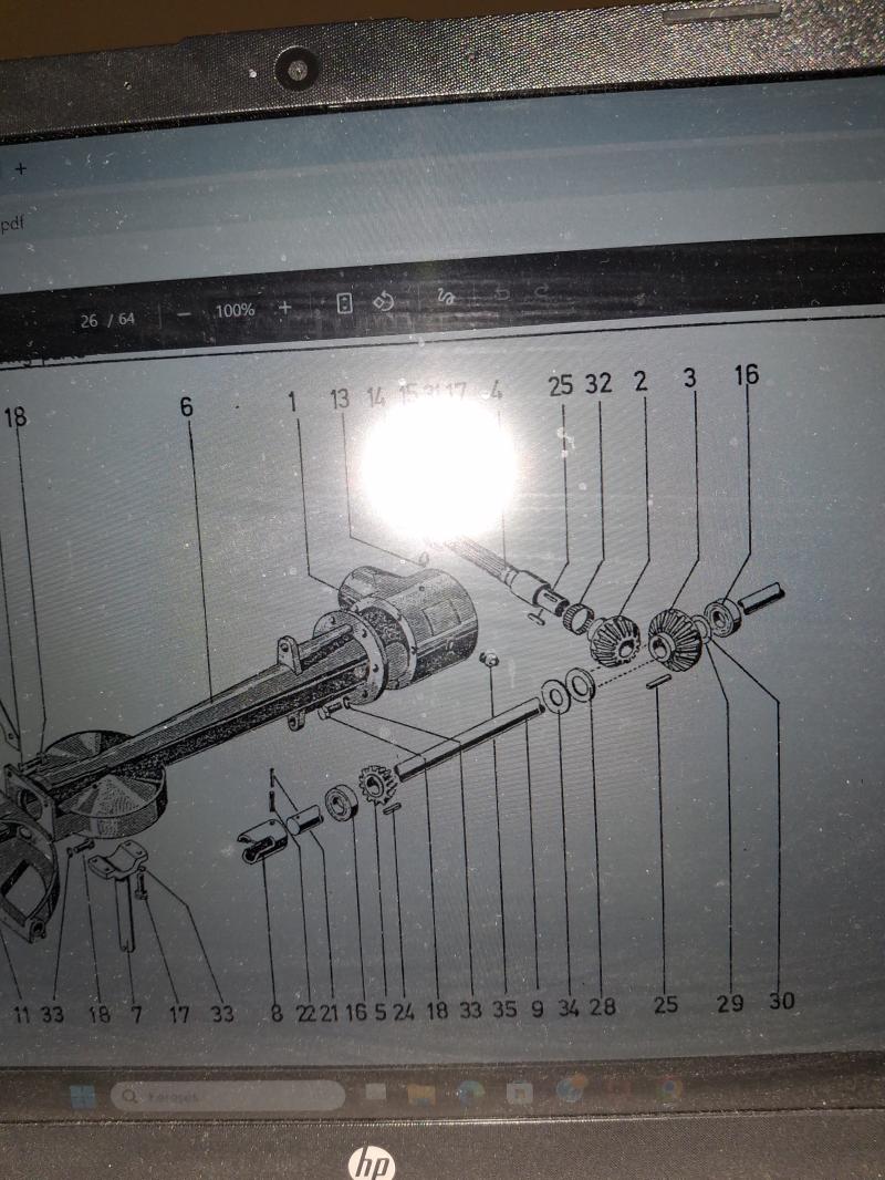

#343 envagyok2
2026-05-10 21:22:50
Válasz envagyok2 #342. hozzászólásárade persze, elég a furatból kivenni a zégert, a tengelyről nem kell, meg kell próbálni kimozagtni. ott a tűgörgős csapágy, szét fog esni nyilván, kézzel át van javítva a katalőgusban a száma, és a mérete át van húzva, hűt majd meg kell mérni a tenegylt, öntvényt, és kweresni hozzá, ha a gyár nem tud
#342 envagyok2
2026-05-10 21:19:18
Válasz fexco #340. hozzászólásárapersze, ott az öntvény végénél a két zégergyűrű, a 14, 15, egyik a tengelyen, másik a furatban. vedd le mind a ketőtt, és ki kell jönnie ennak a kardáncsonknak kúkerekestül, persze, ha nem ékeli ki minden.
#341 envagyok2
2026-05-10 21:16:42
Válasz fexco #339. hozzászólásáraa behajtó tenegylt vedd ki, ott van a 14-15 zéger gyűrű, elvileg ki kell jönnie a tengelynek, kpfogaskerékkel együtt.
utána üsd kia 21-22-es hasított éekeket, és le kell tudjad húzni az öntvény karokat a hosszú tengelyről. már ha a ledarált darabok engedik majd, és nem ékelik ki az egészet. de mondjuk nem, mert a tengelyről lejön. hogy az öntvény házat hogy tudod levenni, ki kell mosni belőle az aprólékot meg kiszedegetni, és akkro talán lejön.
de van cserekúpkerekek meg ilyenek? ott a cikkszám, kérdezd meg ikrt-t, hogy tudnának-e hozni, meg mennyiért, és akkor veszdőj vele.
#340 fexco
2026-05-10 21:15:21
Válasz envagyok2 #338. hozzászólásáraa behajtó tengely alatt a 4 számu tételre gondolsz?
#339 fexco
2026-05-10 21:09:05
Válasz envagyok2 #336. hozzászólásáramit javasolnál,hol,hogy kezdjem?? én is pont arra gondoltam,amit AI javasol.
#338 envagyok2
2026-05-10 21:08:25
Válasz fexco #337. hozzászólásáraígy van, szerintem a behajtó teneglyt kell kivenni, és a rotoroknák ki kell ütni a hasdított éket, és akkor kijön.

Válasz fexco #335. hozzászólásáraott a rajz az alaktrészaktalógusban, nem nézed?

ha jól gondolom:van egy tengely(ez kb 2méter hosszú,ami kb 30mm átmérőjű),erre lenne ráfűzve csak simán retesszel középpen a szöghajtás tányérkereke,a két szélén pedig a rotor-hajtás kúpfogaskereke.??

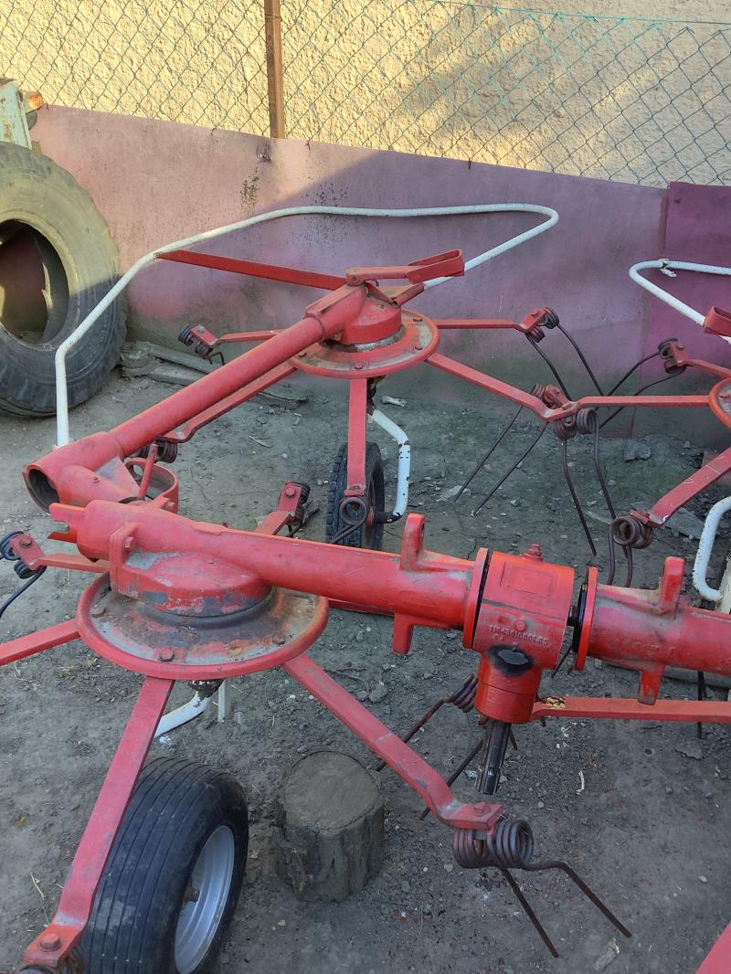

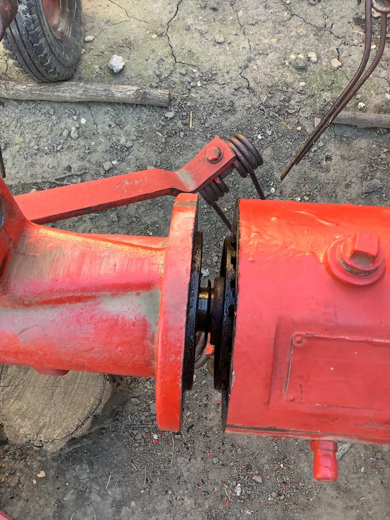

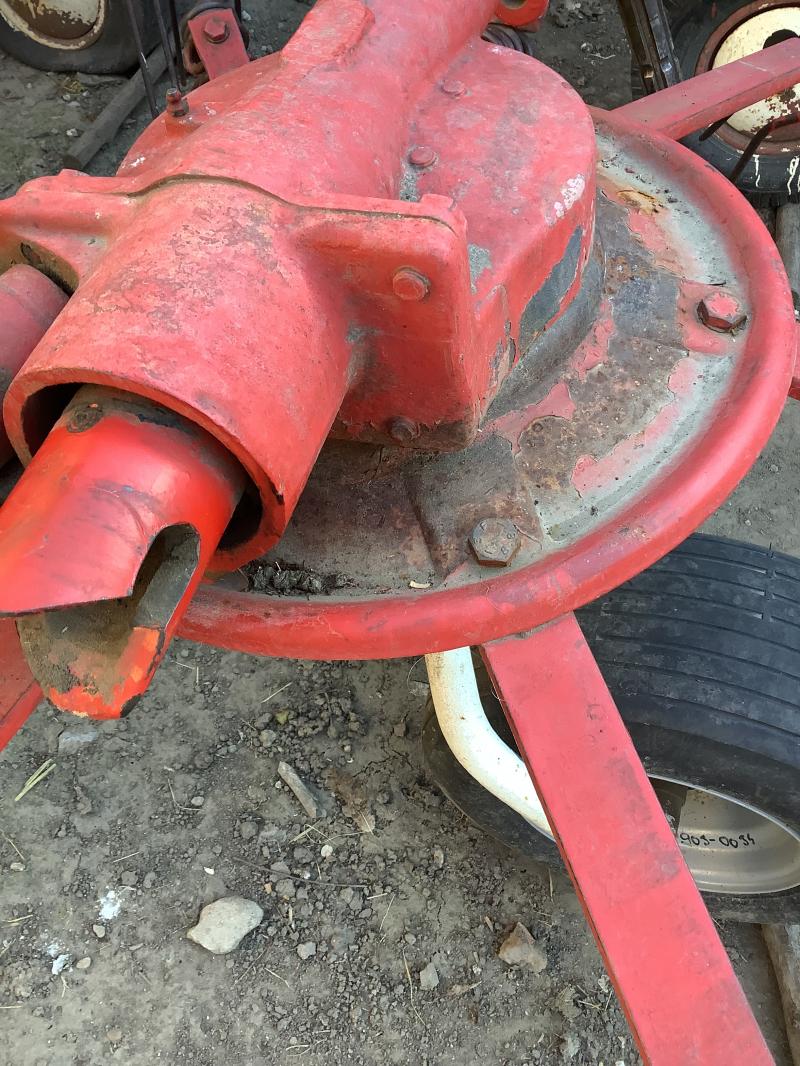

#332 A.I.
2026-05-09 21:01:21
Válasz fexco #331. hozzászólásáraSzia.
Soha nem volt ilyenhez "szerncsém", de kivenném az olyajbetöltő/nívó dugóját, ott nem látni-e valami féle bizrosítást.
Vagy a rotor hajtóművét kell megbontani, úgy kihúzható lesz a tengely.
A képek alapján ez a 2 tipp.
Ja még egy, nem lehet, hogy retesz van beverődve és egy pontig megy utánna amiatt akad el.
#331 fexco
2026-05-09 20:32:05
Ûdv mindenkinek!pöttinger rendteritő:konkrétan zk446. A főhajtóműbe ledarálódott a hajtás. Nekiálltam széttszedni,eddig ment.kicsavartam a hajtomű két oldalán a csavarokat, kb 3 centit széttcsúszott,és nemjön tovább. Valakinek valami ötlete,esetleg csinált már valaki?
