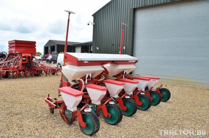

Válasz t.romsics #8398. hozzászólásáraPont azért néztem ezt a kverneland típust, mert tudtommal ezek a kocsik 70 kg körül vannak viszonylag széles és nagy átmérőjű tömörítő kerékkel, csak jobban megtartja magát mint a taliga kerekes spc. Illetve hogy a vetésmélységet kocsinként oda állítom ahova akarom ez tetszik.

Információt szeretnék kérni a képen látható vetőgéppel kapcsolatban. A kinézett típus Kverneland accord optima merev vázas csúszócsoroszlyás kivitel. Mennyire bevált típus ez? Vannak-e jellegzetes típus hibái? Mennyire pontos tőtávra illetve mélység tartásra? Spc vetőgépet cserélnék le erre, mert nagyon felbosszantott az egyenletlen mélység tartás. Ha esetleg valakinek van ilyen vetőgépe eladó amin van műtrágyaadagoló,mikrogranulátum szóró, ellenőrző monitor, illetve hosszvontatása az érdekelne.
