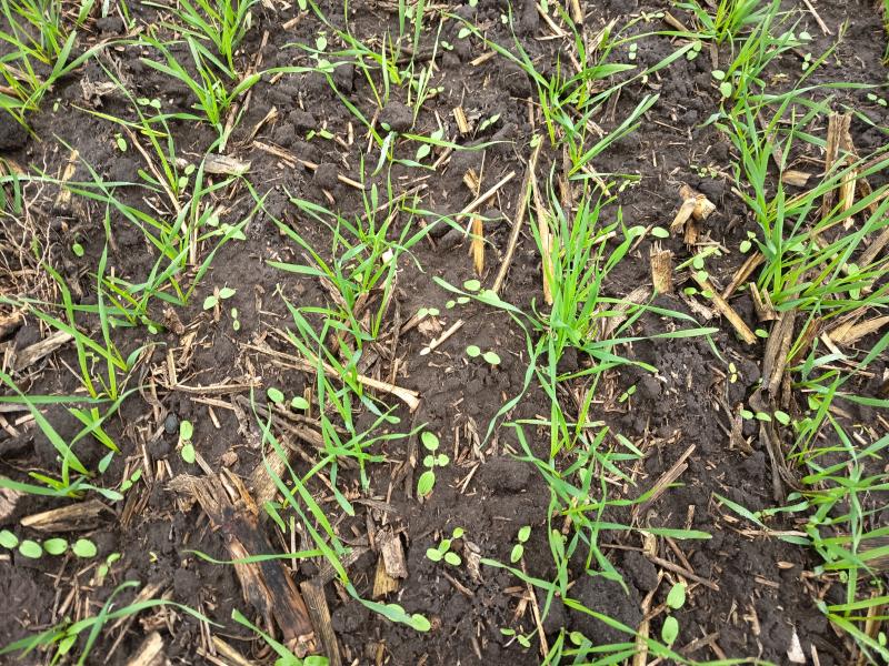

Válasz ZZ.ZZ #2086. hozzászólásáraMinden az évelő gyomok megjelenésétől függ.
Mustang fortéval a kétsziküeket lerendezed, de ha megjelennének netalán tán a füvek, akkor vagy partner gyomirtót az egysziküek ellen, vagy olyat, ami "mindent" visz.

Válasz ZZ.ZZ #2086. hozzászólásáraSzia
Sok mindentől függhet.
Figyelni kell tavasszal.
Nem tudom évelő, pláne mondjuk gondolok adatra van-e, ha igen annyira sok-e, hogy fújni is kell, mert azt biztos hogy nem viszi ki.
Nekem volt hogy nem kellett fújni, meg olyan is hogy kellett.
De volt olyan parcellám tavaly, amire nem lett elég, kimarad kb 1/3-a.
Tavasszal műtrágyáztam, néztem is, hogy de tyúkhúros, nagyon durván elvált a fújt és a nem fújt rész.
Azt meg mind tudjuk, hogy a gyomnak milyen vontatási vannak, nem fejtegetem itt.

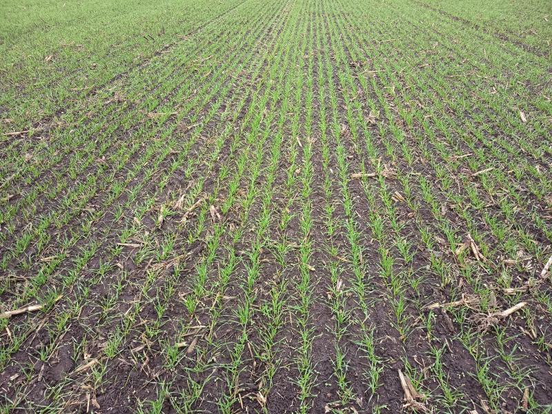

#2086 ZZ.ZZ
2025-11-28 07:20:16
Válasz Sk Laci #2085. hozzászólásáraVégül Legato Trio lett, mivel csak azt kaptam....kb 1 hete fújtam, az érkező esők előtt....
Ha sikerül a mostani gyomirtás, akkor tavasszal ezeket a táblákat amiket lefujtam jó eséllyel nem kell gyomirtóznom???
Mai szemle....
