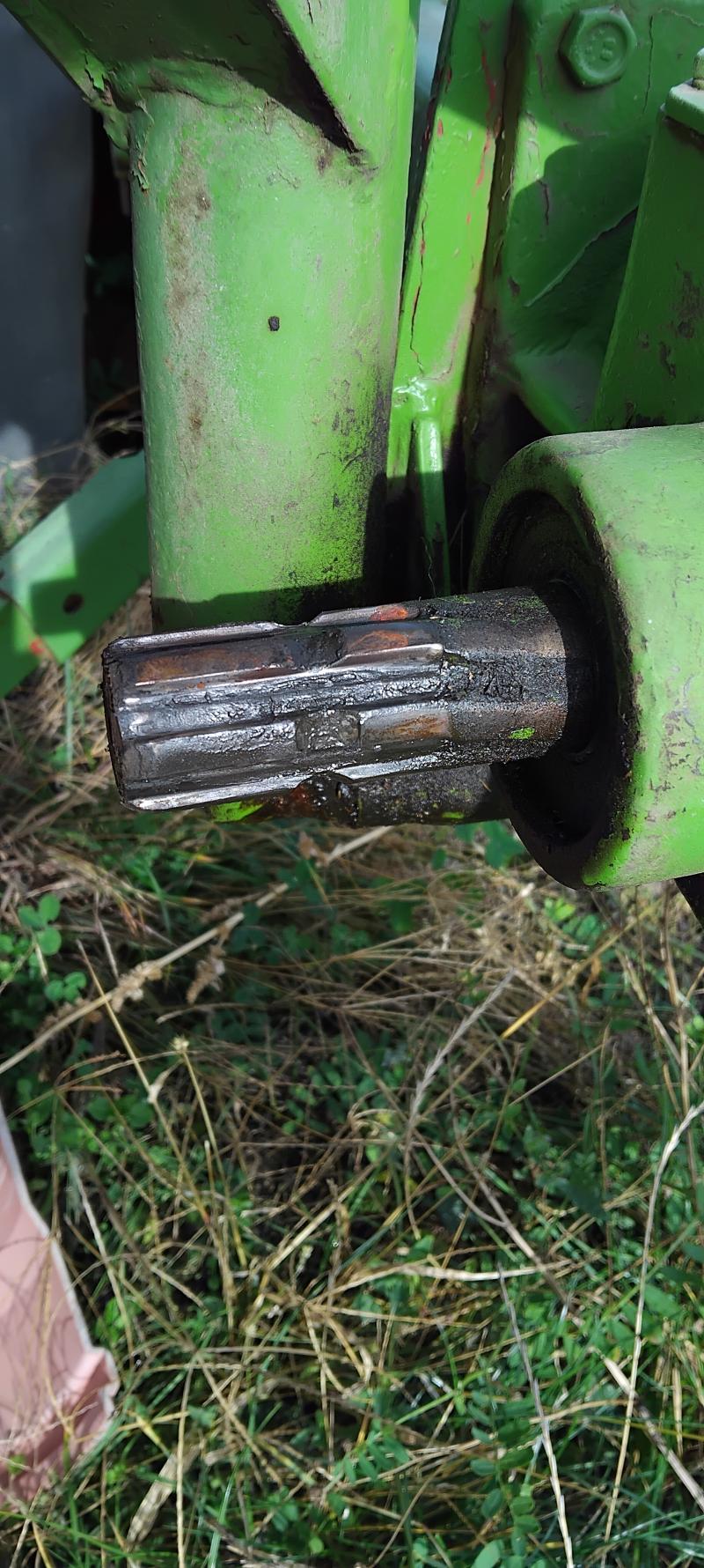

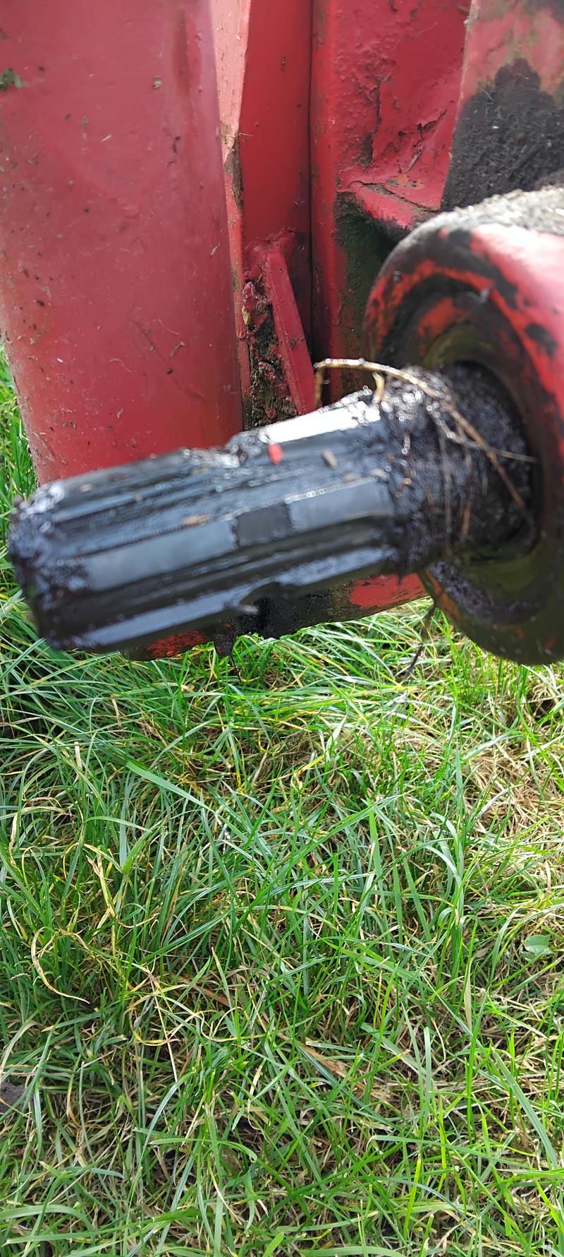

#233 Jakabjóska
2025-10-14 11:49:40
Válasz mtz1221 #232. hozzászólásáraLefotóztam a másik kettőt is, ezen sem látok csavarodást
#232 mtz1221

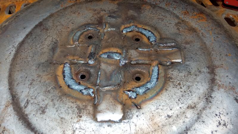

2025-10-14 01:20:47
Válasz Gumóka #229. hozzászólásáraNem sérti ez így sem, pár hold után kifényesedik annyira, hogy megy gond nélkül. De ezt csak azért hegesztem mert van még 10 hold napröm amit leaiarok kaszálni, csak annyit bírja ki.smile cursing

#227 mtz1221
2025-10-13 21:17:18
Válasz envagyok2 #223. hozzászólásáraSík az alja, csak a 4 csavar van besüllyesztve. Oda gondoltam fúrok 4 darab 40es(50)lyukat az erősítésre, és körbe hegesztem ott is.

#225 Jakabjóska
2025-10-13 18:36:21
Válasz mtz1221 #222. hozzászólásáraTaláltam képet, ide teszem, nem az MTZ-hez. Szerintem nincs megcsavarodva a csonk

#223 envagyok2
2025-10-13 17:27:42
Válasz mtz1221 #222. hozzászólásáramert egyébként sík az újnak a közepe? az enyémek olyanok, hogy a furatos rész be van nyomva, tehát a közepén van egy nagy areasznyi átmérő, ahol be van sajtolva tudja rosebb menynit kb 10 mm-t, nyilván a csavarok védelme miatt. ezt meg se lehetne errősíteni, nyilván csavarokat nem fedheted le, azokon belül meg minek? nekem a csavaroknál kopik, reped ki először, ugye ahogy be vannak mélyítve, ott lesz egy kis válla gondoom a lemeznek, és az kopik le, és reped. mondom, újkorába se lehet több ez 2 mm-nél, de sztem annyi sincs, méteres átmérőbe se több ez pár kilónál, namost akkor milyen vastag? elfednéd a csavarokat? aztán megy ameddig megy, utána meg lebarmolod?
#222 mtz1221
2025-10-13 09:45:06
Válasz envagyok2 #221. hozzászólásáraMindig a közepe kopik el, ott kezd szétválni. Nem tudom mennyire látszik előttem rá hegesztettek lapvasból egy + -t a közepére, és működött. Azért gondoltam egy teli kört rá, a felfogató csavarlyukaknál is körbe hegeszteni. Nem ezt, hanem ha tavaszra veszek rá újakat. Ez amúgy csúszótalp, de csapágyazott tud forogni ha elkap valamit, nem 1 helyen enné a hegesztést.
#221 envagyok2
2025-10-12 21:00:07
Válasz mtz1221 #213. hozzászólásáraha síkba nem tudod megcsinálni, akkor szerintem nem lesz jó. túrni fogja a földet, szabja gyökerestül a füvet. ha meg levékonyítod a szélét, akkor meg hol hegeszted meg? meg különben is, ha a peremet hegeszted körbe, akkor lekopik róla a hegesztés, aztán leesik az aljról, ha kicsit valahol lekopik, felgyűri a húzás a lemezt. nem tudom, sose látta ilyet, de nem tudom hogy lehetne megcsinálni, hogy üzembiztos legyen. de ott a másik fele, az a csúszó, ami ki van likadva, az újkorába se volt 2 mm-nél vastagabb, most az lehet az erősyebb részeken 0,5-ös. ahhoz megint hogy meg mit? lehet kibírna 10 hektárt, aztán kezded elölről?

#215 mtz1221
2025-10-12 16:01:51
Válasz Gumóka #214. hozzászólásáraKiszokott a forgótányéros is. Arra gondoltam tavaszra veszek újat erre a szarra, és addig fel sem rakom, még nem kap egy + alátétez addig ameddig inteziven kopik ?

#213 mtz1221
2025-10-12 15:32:04
Gyerekek, 8lyat csinált e már valaki hogy új alsó tányérra kivágatni 5ös anyagból egy 40-50 centis kört, és ráhegeszteni ? Megnövelné sokkal az életartamát ?
