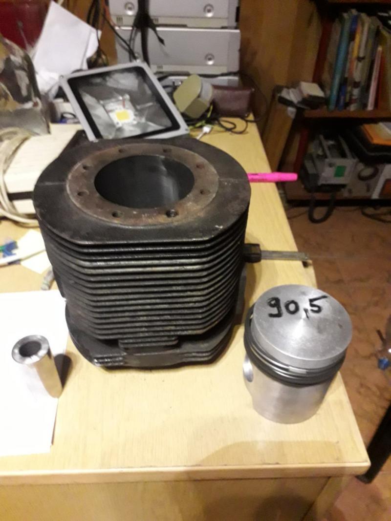

#860 gyula222
2019-11-27 13:15:16
Válasz csoppika #859. hozzászólásáraKözben vásároltam hengert ,dugattyút és gyűrűket és csapszeget-egyben.
Vasárnapra ígérte egy szerelő , hogy eljön és és leszereli a régi ,felszereli az újat.
A traktor burkolatát leszedtem , a hengerfejet és a henger négy csavarját meglazítottam, az olajcsatlakozót is.
A szerelő kérte, hogy tovább ne bontsam le.Új hengerÚj henger

Válasz gyula222 #857. hozzászólásáraNem lehet nehéz... Én idáig amit akartam, mindent szet tudtam szedi...
Az összerakás már más tésztasmile lolsmile lolsmile lol

Válasz gyula222 #855. hozzászólásáraÜzemmeleg motornál, teljesen feltöltött akkuval mértél?
Nem űrhajó ez, nem is kell atomfizikusnak lenni a szerepléséhez. Te szét tudod szedni, légszűrőt, kipufogót, lemez burkolatokat, tankot, gázolaj szűrőt kell lebontani. A henger adja magát.
Keress gépműhelyt ahol foglalkoznak motor felújítással, ők megkérik a hengert, dugót aztán csinálják amit kell. Alkatrészt sok helyen kapsz.
Összeszerelés előtt a motor alján lévő olajszivattyút, csöveket, durva szűrőt takarítsd ki. Vegyél új nemez olajszűrőt bele.
Az öreg gépszerelőt csald el, üljön oda melléd mikor szereled össze.

Válasz gyula222 #831. hozzászólásáraEgy lényeges kérdés még nem hangzott el.
Mikori gázolaj van a gépbe?
#832 ..MZ/X..
2019-11-14 10:53:45
Válasz gyula222 #831. hozzászólásáraMi az amit mondtál, hogy csak izzítással forog és lassan leáll?
Ha gázhoz akarod használni a manométert akkor nem okos dolog összekenni gázolajjal. De még egyszer mondom, ha valóban 200 bár volt a porlasztó nyitó nyomása és ezzel ment a gép akkor az adagolóval nem lesz gond. Maximum csak az, hogy rosszkor porlaszt be. De ez meg csak úgy magától nem szokott elállítódni.
Kérd meg az öreget, hogy nézzen rá és legalább tippet adjon. Távgyógyítani nem igen lehet.
