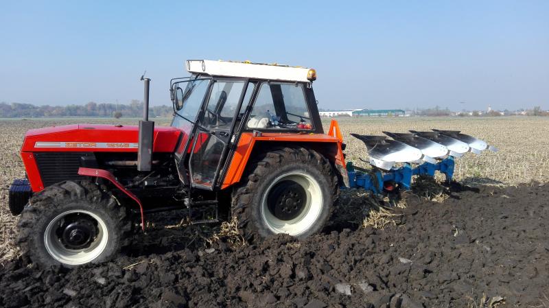

Sziasztok! Tudom hogy ne teljessen ide tartozik, de azért írok mert zetorral húznám az ekét! Szóval, gy kérdéssel fordulnék hozzátok! Ma vettünk egy Pöttinger Landsberg kettes váltvaforgató ekét amit egy zetor 5748-asal fogok húzni. Miután hazaértünk elmentem kipróbálni és azzal a dologgal találkoztam hogy miután elkezdtem húzni az ekét menet közben elfordul oldalra az eke, miután meg emelem azután visszaáll ezután kiszálltam a traktorból és járó motornál megmozgattam kézzel az ekét és azt tapasztaltam hogy kézzel is el tudom tekerni, az eke munkahengerén nincs útváltó szelep, de szerintem ennek nem lehet köze ehhez a jelenséghez!
Szerintetek mi lehet a gond? traktorral lehet a gond vagy az ekével? mert ha az ekével lehet a gond akkor már küldöm is vissza.....

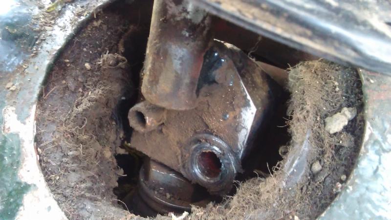

A hidraulika fedél tetején van egy hüvely ami a munkahengerhez megy egy négyszögletű összefolyó van a tetején, és a hüvely mellett jön az olaj. Kicseréltem a rézgyűrűt tettem bele O-gyűrűt is amit ír de annak szerintem nincs hozzá köze. Elsőre fel is emelte az ekét rendesen, majd másnap mentem szántani és már menet közben leengedte az ekét 2 kör és megint jön az olaj. Holnap megint ránézek, de bosszantó az ilyen amit nem tudunk megoldani pedig annyira egyszerűnek tűnik. :)

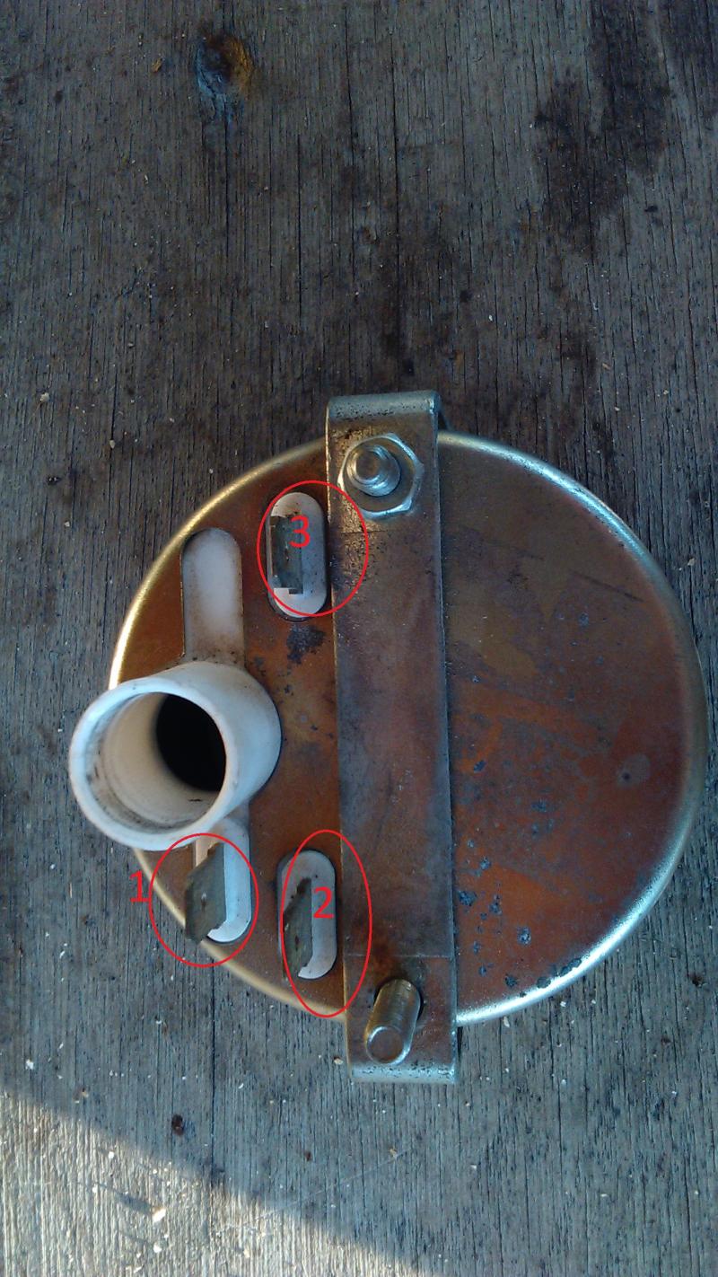

Másik kérdésem pedig, hogy a második képen egy vízhőfokmérő óra található. Esetleg valaki tudja a bekötését mert ezen semmi írás nincsen. Ha 1re raktam a testet akkor 2-3 kiakadt az óra ha adtam neki áramot.

Sziasztok, uj vagyok a forumon, van egy 12145 itthon, felujitas utan. Az also tartalyban nekem nincs jeladom, tehat az ora nem mutthat telit ha atvalt az also tartalyra. Katalogusokat bongeszve talaltam olyan also tartalyt amibe menne, de az vagy nagyon fiatal 1es vagy mar 2es sorozat.
Ja, meg info rolam, dunaszerdahelyi vagyok.
B.
Válasz Hús Futár #5810. hozzászólásáraSzóval ha kifogy a felső akkor kivillan a lámpa és ugyan úgy mutatná az óra alsót hogy meddig van csak világít közben a lámpa? Mert nekem a felsőt mutatta is szépen de mihelyst kifogyott csak a lámpa világít de az óra 0 van.
Válasz Filler #5807. hozzászólásáraGázolaj szintjelző elméletileg úgy működik hogy mind a kettő tankot mutatja a mutató csak mikor át vált alsó tankar világít egy kis sárga lámpa az órában .

Megvettük a Zetor 16245-öst. Olyan kérdésem lenne még, hogy a nyomatékváltót, hogy érdemes használni? Hallottam olyat hogy békában csak ha bírja akkor kell nyúlban használni és akkor is csak 1500 fordulat felett. Én arra gondoltam, hogy nyúlban használom és ha nem bírja akkor nyomom csak vissza békába, vagy nyúlban könnyebben elromolhat, megcsúszhat a szalag? Ki hogy használja?
Előre is köszönöm a válaszokat.
