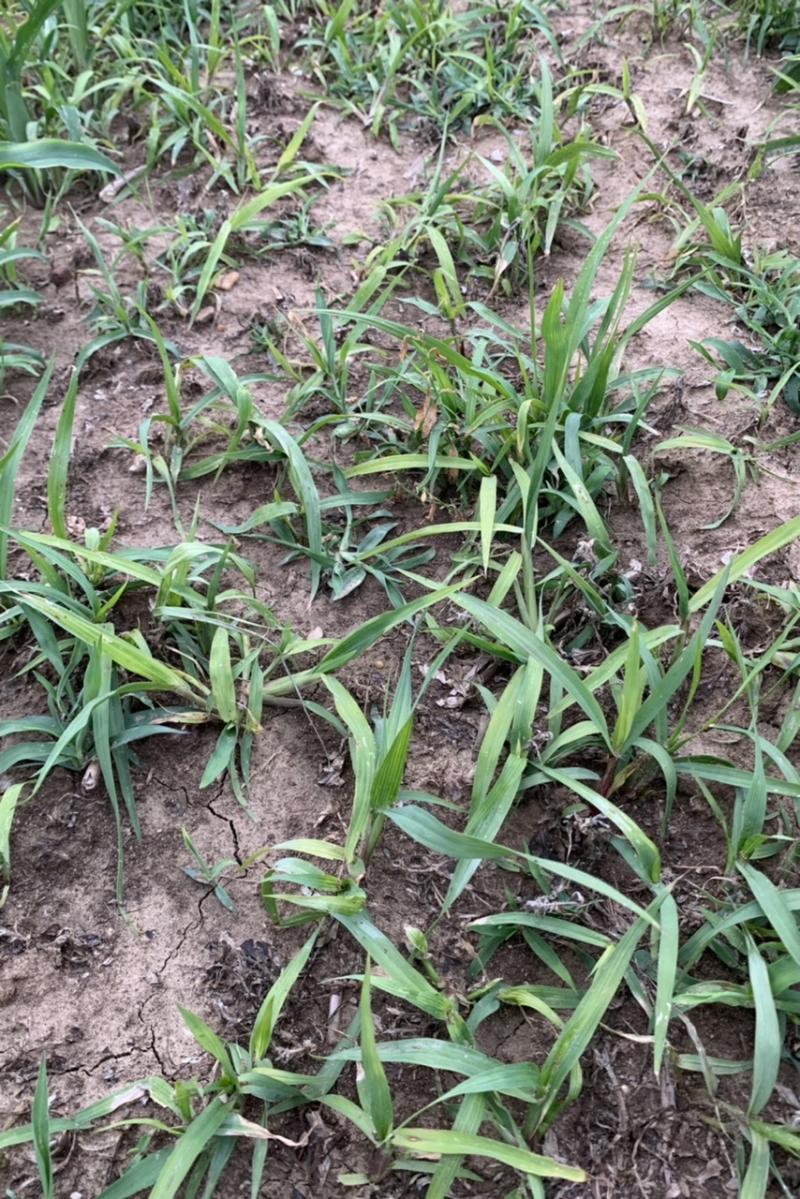

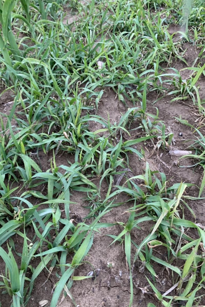

Válasz markocsaba5 #8405. hozzászólására Magról kelő vagy évelő a cirok? Érzékeny-e az egyszikű irtókra? Milyen hibridet vetettél?
Válasz markocsaba5 #8405. hozzászólásáraPrincipal plus + Successor 1liter (hogy legyen tartam hatas)
Válasz markocsaba5 #8405. hozzászólásáraLaudis 3 l/ha, talán egy picit megfogja
Válasz Balázs. #8407. hozzászólásáraKöszönöm szépen
Válasz markocsaba5 #8405. hozzászólásáraÉn is a Moson acitvot mondom, tavaly használtuk először, de be vált.
Válasz markocsaba5 #8405. hozzászólásáraÉn a monsoon active javaslom, az megfogja.
A kukoricám nagyon fenyercirkos mit tudnátok ajánlani?
