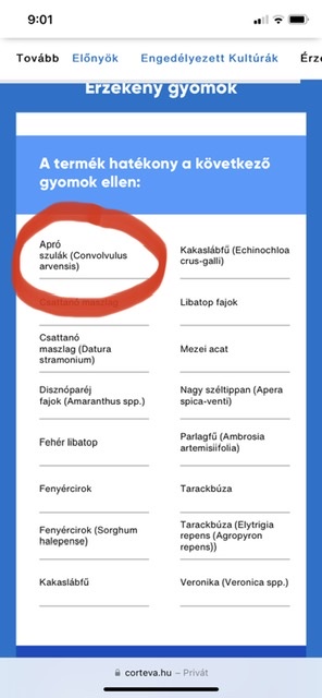

Válasz Géza15 #8350. hozzászólásáraDe ha van benne dikamba hatóanyag, akkor annak is vinni kellene a kétszikűeket, nem? Mert a felsoroltak dikamba tartalmúak, ha jól látom. Vagy a fél adag kevés hozzá?
Válasz Géza15 #8350. hozzászólására Nem rezisztencia, inkább a száraz időben viaszosabb a levele. Ezért szokták mellé ajánlani a terbutilazin készítményeket, mert ott van valami szinergista hatás is, hogy segíti egymást a 2 cucc
