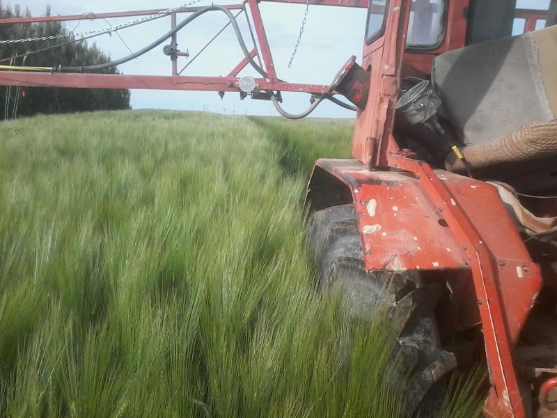

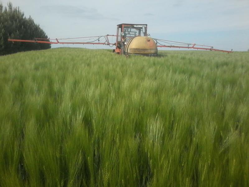

#924 mz/x
2017-05-23 13:25:41
Őszi árpa permetezése:
12

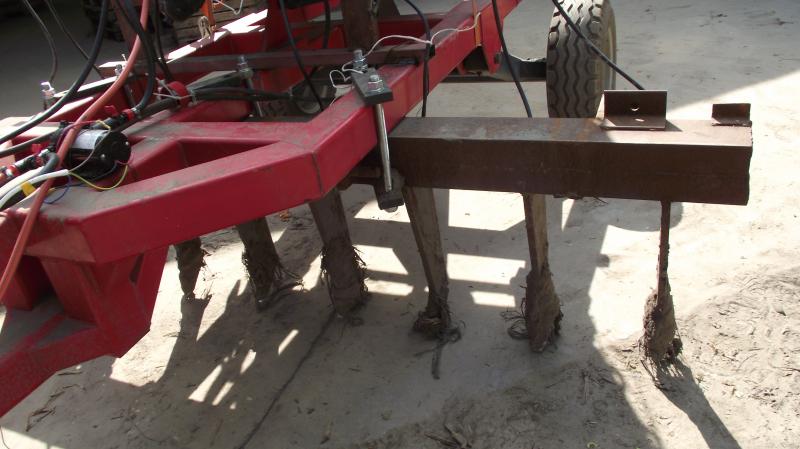

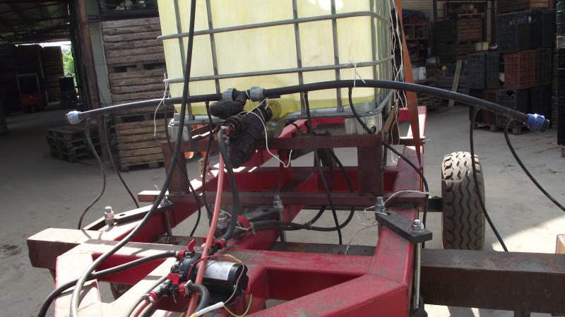

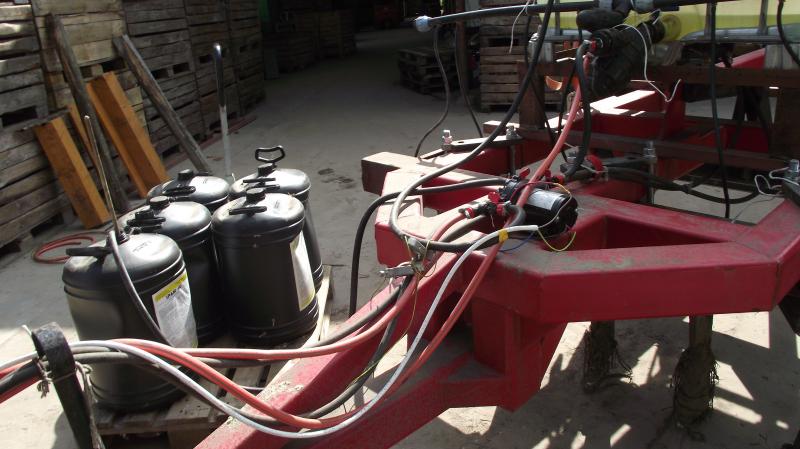

#899 máris szomszéd
2017-05-15 22:20:51
Válasz máris szomszéd #824. hozzászólásáraKész a talajinjektáló.
Tavaly lett tesztelve függesztetként sima ráfolyással. Most beillesztettem egy tárcsa vázba álom vele dolgozni semmi probléma csak tankolni kell és menni.Mtz 892 béka 3 kb 700 l/ha
Ilyen szivattyú ment rá külön köszönet Medikusnak a segítségért.
http://permetezes.hu/termekek/alacsony-hozamu/ef5500-membranyszivattyu-12vdc-20-8lit-perc/
http://www.youtube.com/watch?v=9Y4uGuY3JAghttp://www.youtube.com/watch?v=ktRcYq5LSPU
