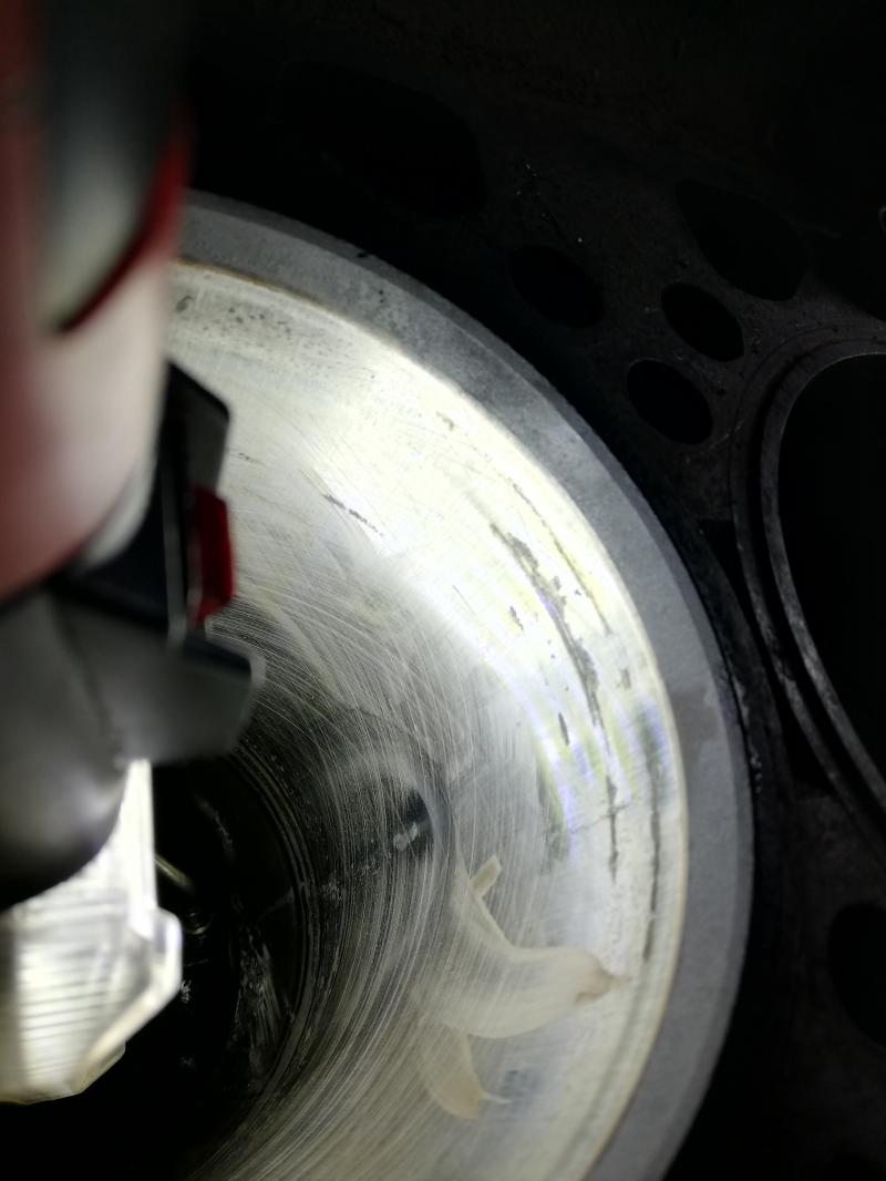

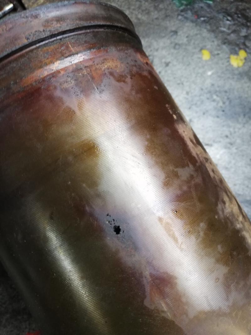

Válasz gcastle #24536. hozzászólásáraMinek nézegeted egy tüzérségi löveg töltény hüvelyét? Ez innen is látszik,hogy nem john deere alkatrész.
Válasz gcastle #24536. hozzászólásáraUgyan már, rossz kannából tankoltál!
(Napalm
Félre a tréfával! Mennyi üzemóra után feküdt ki?
6090RW402 motor 5. hüvely...
Minőség, szeretem!
Zárvány az öntvényben...
