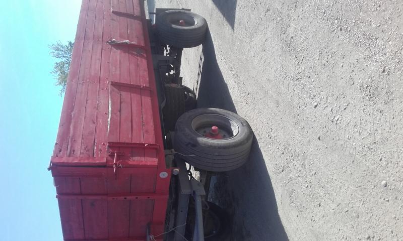

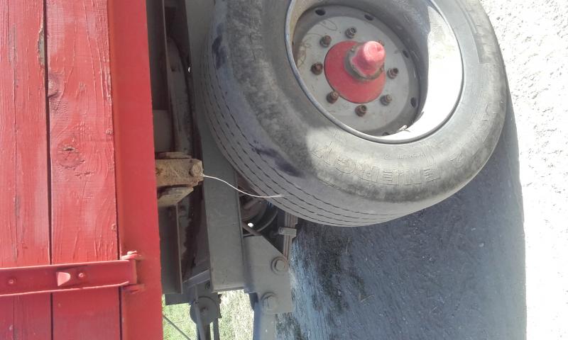

2016-07-23 20:35:02
Válasz KalmárGazda #704. hozzászólására9t BSS az áldozat...ha mégsem jó, akkor marad a HW 6011-re... 11.75x22.5, 385/55R22.5 a gumi.

#699 csoppika
2016-07-23 06:38:58
Válasz ..MZ/X.. #698. hozzászólására129ezerpárszáz a felni. A gumi papírmentes 96ezerpárszáz (szelep is 1800 darabja)
#698 ..MZ/X..
2016-07-23 01:04:11
Válasz csoppika #697. hozzászólásáraPríma!smile thumbup
Mennyiben állt meg végül a szett? Melyik felni lett a befutó és honnan vetted?
Gondolkodom rajta én is, pufi gumik vannak most rajta amik kukásak. Árban majdnem ugyan ott lennék mindkettővel.
#697 csoppika

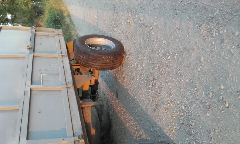

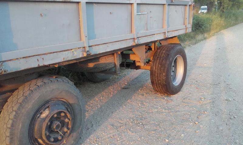

2016-07-22 20:49:58
Az a helyzet...nincs idő még kerekezni se... De haver mbpjén meg kellett nézni hogy áll:-)))
