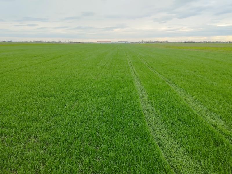

Válasz Ganajos #25598. hozzászólásáraSzép búza!
Fajta?
Felénk kb a fele minden búza.
Ti előttükvagytok 2héttel.
Ma tettem a 2.fejtrágyát. 170l dam30
Inhibitorral. Chevignon az enyém.
Fajta?

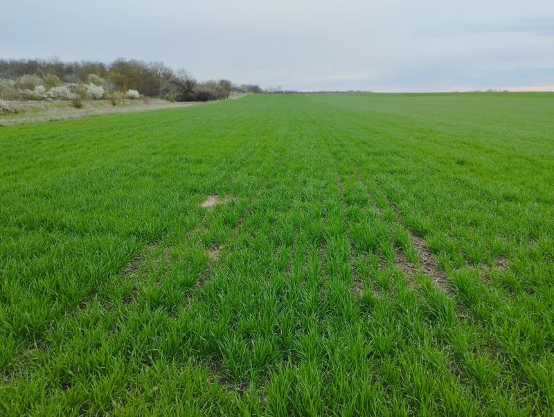

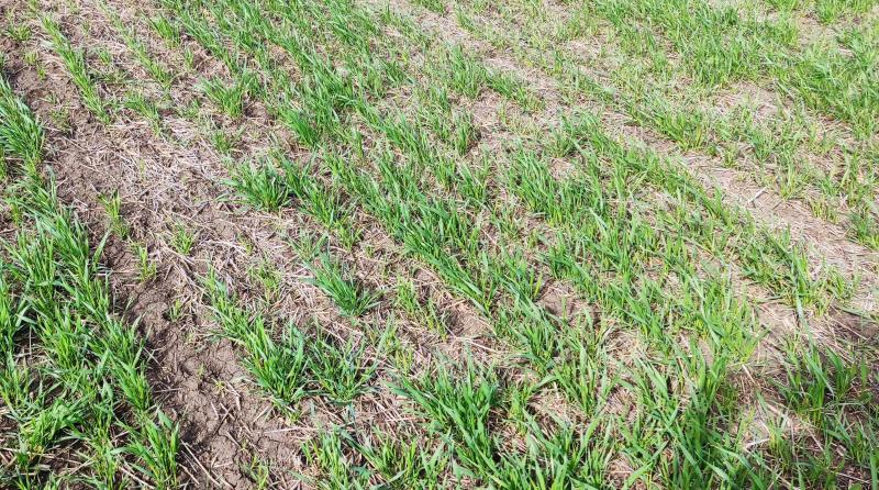

Na kijöttem, csináltam fotókat. Segítséget kérnék hogy ez gabona futrinka lárva kártétel?
Megjeloltem eddig mennyit ettek ki, van ahol már 5 méter hiányzik a szelebol.
Válasz Gatti #25577. hozzászólásáraNekem erről inkább őszi vagy kora tavaszi glifozát jut eszembe, Pl zöldtrágya növény terminálás miatt.
Válasz Gatti #25577. hozzászólásáraEz szerintem sem pocok, azt elég jól ismerem sajnos. Az telepekben van és másfél-két méteres átmérőjű körben fekete lenne a föld. Én futrinkára tippelnék kép alapján, de úgy elég nehéz megítélni.

Válasz Praetor #25589. hozzászólásáraÉjszaka, mikor a lárva kijön táplálkozni, mert "fél" a világosban, akkorra időzítve a kezelést, lehet eredményes.
Pláne, hogy a mikrokapszulázott szerek, amiknek van valamennyi hatástartama.
Válasz A.I. #25585. hozzászólásáraHa az imágóját (futrinka) leütöd, attól még a lárvája ott marad a földben.
Válasz Gatti #25586. hozzászólásáraSzerintem az nincs engedélyezve, azért írtam a piretroidot. Éjszaka bújik elő, akkor fújnám. Felszívódó biztos jó lehet egyébként. Figyeld, hogy fogy-e tovább, tűzd ki, jelöld meg valahogy, meg keresd az aknákat, amiben élnek. Ha az megvan az akbna, akkor az lesz.
Válasz Gatti #25586. hozzászólásáraEzt te tudod kideríteni. Mert ugyan felszívódó, de nincs kalászosban engedélyezve.
Válasz A.I. #25585. hozzászólásáraMospilan se gyeritheti? Mert esetleg a tábla szélét letudnám vele fújni, abból van itthon.
Válasz Gatti #25584. hozzászólásáraKb májusban szokott "elhallgatni", ahogy tapasztaltam sajnos.
Igazán hatékony szer ugye már nincs ellene. Vetés váltás, vagy esetleg éjszaka kapszulázott piretroidot gondolom, hogy érhet valamit(rapid cs).
Csak ugye cseszhetjük a vetésváltást, ha ugar, gyep, csatorna párt, füves út vagy kalászos volt a szomszédban, mert akkor is ilyen lehet a széle.
Válasz A.I. #25582. hozzászólásáraDurumbuza volt a szomszédban. Na majd megvizsgálom, köszi a tippet.
Egyébként ezek meddig tesznek kárt? Amíg ki nem fejlődnek futrinkának?

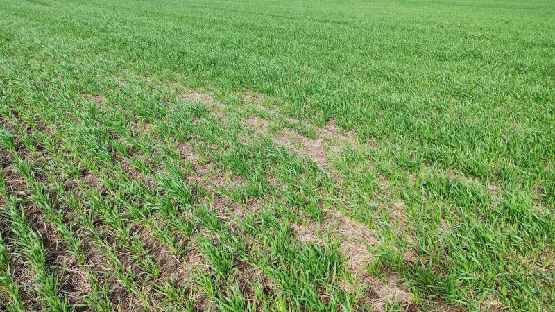

Válasz A.I. #25579. hozzászólásáraLyukak vannak a szomszéd területén.
Vagy esetleg az őz rágta volna le? Azok is szoktak lenni.
Válasz rtamas1976 #25578. hozzászólására
Merre vagy helyileg?
Válasz Gatti #25577. hozzászólásáraSzia.
Láttál pocok járatot?
Nekem a képről inkább csócsárolónak tűnik. Pocok nem pucolna le mindent(tyúkhúrt is)?

Válasz VMisi #25570. hozzászólásáraÉn olyan helyen láttam hasonlót ahol ezekben a foltokban később kelt ki,a fagyos idő után meg így néznek ki.
Válasz VMisi #25570. hozzászólásáraTalaj, vetőgép!
Válasz kukaccsosz #25549. hozzászólására50 sortávolság ?
Válasz VMisi #25570. hozzászólásáraIgen, én arra tippelnék.

Mitől lehetnek ezek a foltok? Vadak?
