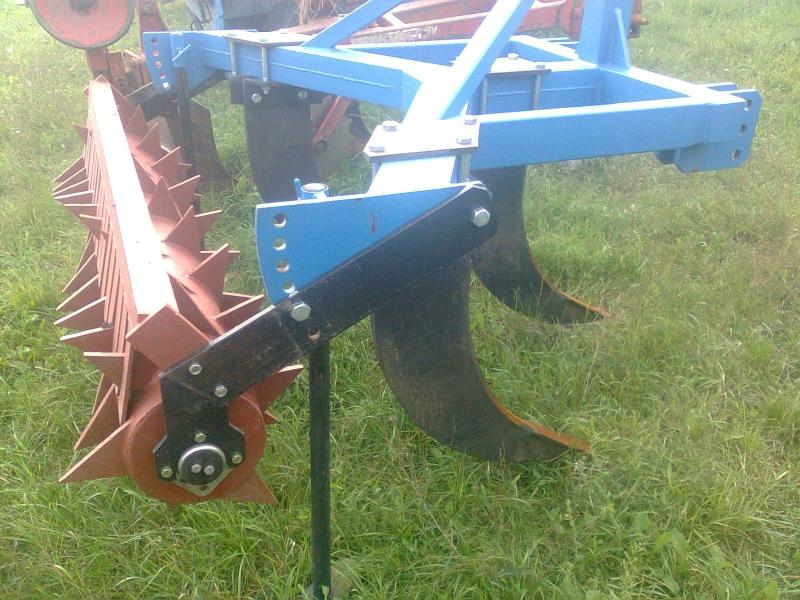

Válasz VMisi #2019. hozzászólásáraHa jól látom, a tiéden a késtartó vázak összefordított U vasból vannak. A piroson meg zártszelvényből. És ráadásul a középső késtartót ráhegesztette, míg a tiéden az is pánttal van.
A harmadik pont kitámasztása sem olyan rálapolt, mint a tiéden.
Valami egy kaptafára készültek, de nem biztos hogy ugyanott.
A csólyosi képek háttere sem egy lakatosüzem/ gépgyár udvarát tükrözik.

Egyébként ha jobban megnézed a Vmisi által feltett képet, meg a hirdetésben szereplőt, találsz gyorsan 4-5 alapvető, lényeges eltérést. Biztosan nem mondom, de szerintem egy ügyes lakatosember barkácsolgat. Kisebb változtatásokkal, minden darabnál.

Válasz 5465 #2008. hozzászólására3. pont kitámasztásánál ahogyan a vázhoz csatlakozik.
3. pont lemeze zártszelvénynek még csak nem is a sarkára van heggesztve, illett volna rálapolni
Alul a két lemez háromszög kicsi, és nem a zártszelvénynek a sarkára, hanem a közepére van heggesztve.
Alsó húzó rész lemezeit illett volna összekötni a két "húzó" zártszelvénnyel direktbe, ITT szintén nem a zártszelvény sarkára van heggesztve, eltéröek a zártszelvény méretek.

Válasz 5465 #2001. hozzászólásáraAzért ne essünk túlzàsokba. A vonórész, és a 3. pont kialakítása elvi hibás. Sokkal erösebbre is meg lehetett volna csinálni.

Válasz apuci #1999. hozzászólásáraEz van nekünk is:
Csólyospáloson gyártják, talán Ő a gyártó:
https://www.agroinform.hu/aprohirdetes_adatlap/gep/talajmuvelo-gepek/3-keses-altalajlazito/h_6851665
2010 óta használjuk, 1-2 dolgot kellett átalakítani rajta.

tudom, mert láttam a hírdetések között rögtörőset is meg anélkül is és nagyon egy kaptafára készültek, de azért köszi!

Válasz atisgyulai #2000. hozzászólásáraÍgy igaz, viszont jó gép.
Masszív, igényes a kidolgozása.
Tavaly vettem, kb 20 hektárt dolgoztam meg vele.
Szépen emel, szakít, a henger is vissza tömörít.
Annyi, hogy kb. 70 centinél szűkebbre nem lehet összehúzni.
Csólyoson van a gyártója, itt is hirdet.
Csak üsd be a Google - ba, hogy csólyos lazító.
Szerintem az ára is kedvezőbb nála mint itt a neppernél.
Ár - érték arányban szerintem jó

Sziasztok.
Ismeritek ezt a fajta lazítót,mi a típusa mik a tapasztalatok?smile confusedsmile helpsmiliesmile helpsmilie

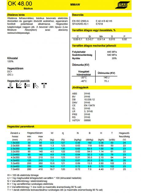

Válasz mtz1221 #1989. hozzászólására"ha az elektróda fogón volt a +"
Mert ez a fordított polaritás. Dobozon a DC+ jelölés.
Sokan azt hiszik a normál polaritás a test - fogóba + az gépjármű elektronikából kiindulva.

Válasz atisgyulai #1979. hozzászólására1 Próbáltam az ajánlott 120-tól egész 200 amperig is.Csak úgy ment ha az elektróda fogón volt a +.2 szerintem mindegy.Én a keményfémmel fejezem mert ha,langyos az anyag akkor egyenletesebben ráolvad.De ez csak a szememnek megnyugtató,a gyakorlatban semmi haszna nincs.
