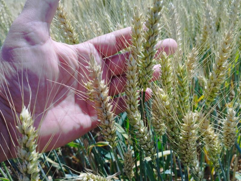

Válasz Rabó001 #27851. hozzászólásáraHolnap ha kijutok csinálok képet, hogy miért kérdezem . Kalászok 1/3 a legalább a földön van. Nem tudom ha levágjuk szétfujassam e a szalmát, és rögtön tárcsát e neki.

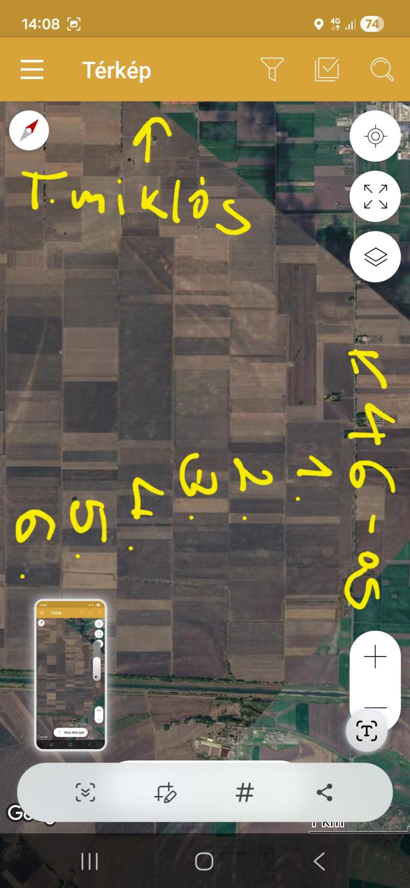

Válasz Gatti #27847. hozzászólásáraEzek a legjobbak és innen a Tenyői út felé még egy fokkal jobbak. A Szegő dűlőben lévő legjobb földjeim mind kipurcantak. 100 mázsa feletti kukoricáim voltak 10 éve öntözés nélkül, de az utóbbi 3 évben minden szépen indul, de a végére kifullad.

Válasz Bzs2 #27846. hozzászólásáraÍgy érthető. Amúgy sztem ezek szinte a legjobb földek a környéken. De itt is sült meg a leghamarabb a gabona.
Nekünk itt az 1 es vonalában van a csatorna felé, az 30+ aranykoronas.

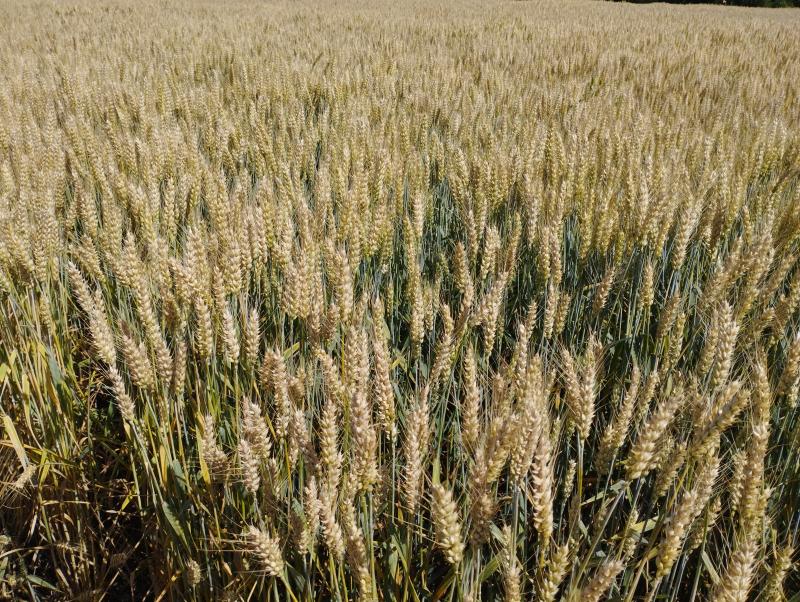

Válasz Gatti #27827. hozzászólásáraNem azért jobb, mert nem kapott permetezést.
Hanem azért, mert a tábla szélén nagyobb tenyészterületről gyűjthette be a vizet.
Tehát ez aszálytünet. Kb minden tábla széle ilyen idén.

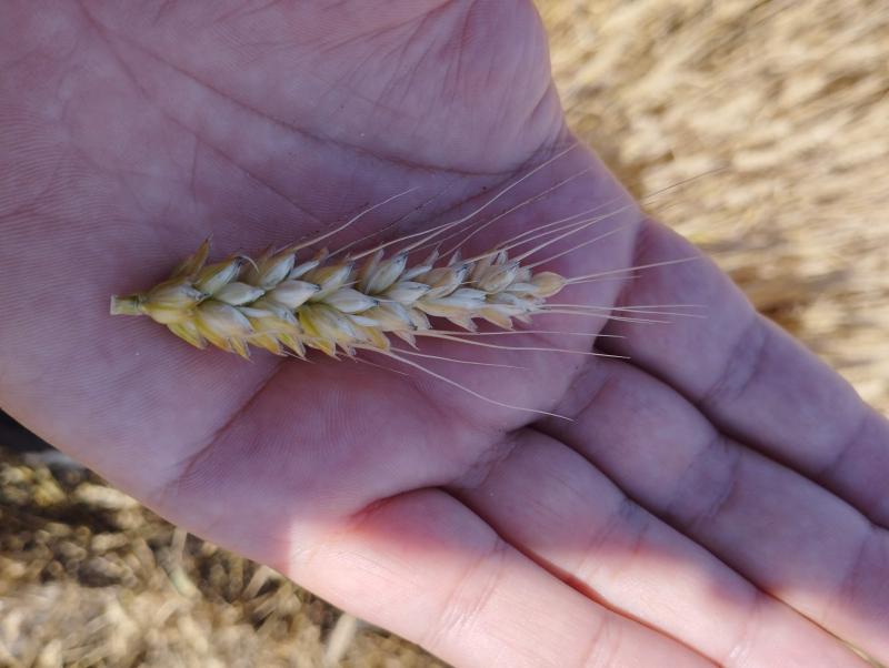

Válasz Gatti #27828. hozzászólásáraMarokkói, Jabal a fajta neve. Elvileg szárazságtűrő malmi búza. Erre is van 2 tàbla. Jól néz ki de nem tudom jobbe mint a simák.

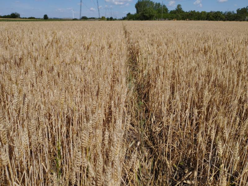

Válasz mtz1221 #27824. hozzászólásáraÉn meg akkor figyeltem fel rá amikor permetező nyomnak nem 2 sort hanem egy sort zártam el . És alig láttam tavaszi permetezéskor mert úgy össze nött .

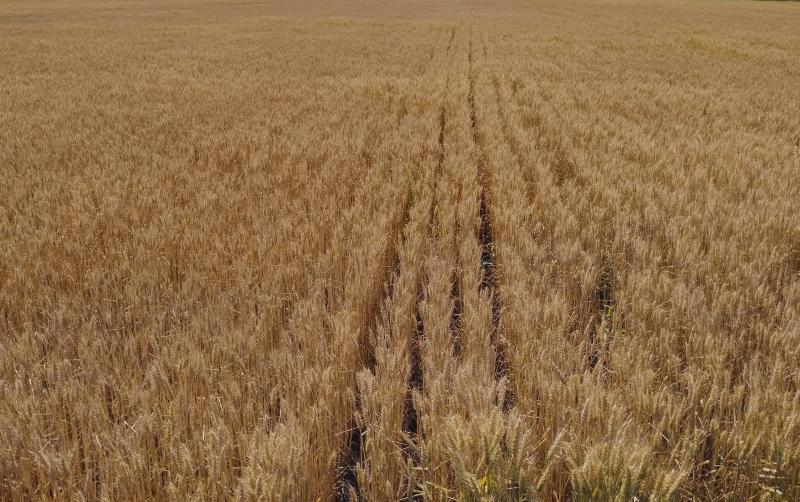

Válasz HektárHarcos #27823. hozzászólásáraJó ötlet. Én is figyelgetem hogy ahol traktorral permetezővel letaposom, ott a nyom mellett 2x akkora kalászok vannak. Mindenki mondja mennyit kitapisok a 15 méteressel, szerintem meg kompánzalja ott magát.

Válasz Bzs2 #27842. hozzászólásáraEgyébként a 6 os lineár melyik is? Ami a 46 ostól nyugatra van a csatornától nem messze?
ez durum lenne? Ilyen fekete toklászút még nem is láttam.
