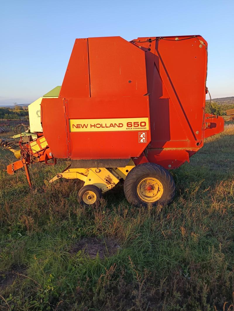

#1726 petsudo821
2026-04-03 19:17:09
Válasz mtz 1221 #1725. hozzászólásáraNekem 654 van.Nem egy száguldozó gép,de én nagyon szeretem.Ez nagyon rend függő volt amikor 100/nap de volt 300db/nap is.Nem volt még olyan amit nem tudtam volna bebálázni vele.Én tényleg meg vagyok vele elégedve,ha veszek újat az New Holland lesz!smile thumbup
#1725 mtz 1221
2026-04-03 13:41:02
Ilyen bálázója van e valakinek ? Lucernát szenázst hogy eszi ? Óra/bála teljesítmény ?
