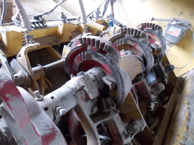

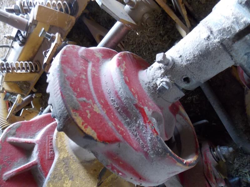

Piros kötöző tárcsa NH.
Ilyen tipus van rajta?
Kötőcsőrre gondolsz a bak alatt?
Válasz b.misi #2841. hozzászólására70euró a kiskocka bálázó kötőcsőrök.
Minden fajta.
Válasz Gege #2840. hozzászólásáraSzia!
Az jó hír és mennyiért adod?
Válasz nomád 76 #2839. hozzászólásáraMit értesz bak alatt? Tegyél fe képet a kötőberendezésről!
A Simpa bálázón ha jól tudom Rasspe kötőberendezés van. Ahhoz van kötőcsőröm.

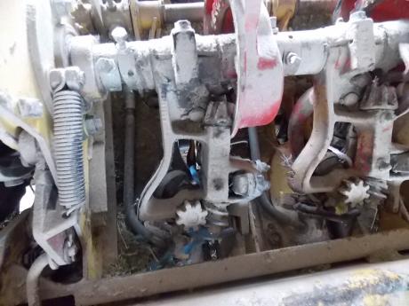

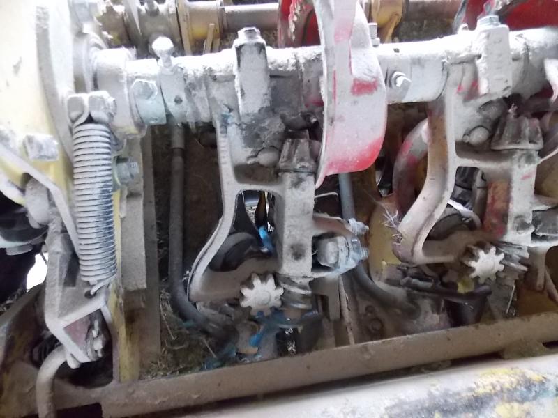

Gege! Érdeklődnék, hogy new holland d1000-es bálázóhoz kötöző tárcsa és kötöző bak van-e. És ha van mennyiért?
Eltorott a kötöző csőr a bálázóban.
Ki szeretném cserélni, de sajnos elakadtam. Kiszedtem az egész kötöző szerkezetet,mert akkor már több mindent szeretnék kicserelni,de nem nagyon megy. A kuplung felőli reszen megbontottam, azonban nem mozdul a tengely, amin a két kötöző, a túloldalon pedig a meghajtó fogaskerék van. A csoron sem látok semmi csavart, vagy hornyot vagy bármit, amin el lehetne indulni.
Ez egy sipma bálázó, de elméletileg hasonló, mint a többi szerkezet.
Segítségeteket várom!
Esetleg van tippetek, ki az aki foglalkozik bálázó felújítással.
Előre is köszönöm
