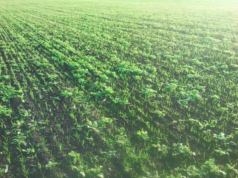

Nekem már rögtön az elején nyilvánvalóvá vált, hogy ha keveréket használunk, nem csak egy féle növényt zöldtrágyának, és azt nem forgatjuk le, csak egyenes lapos rt-vel bekeverem a felső pár centibe, akkor akár már repcét is tudok minimális műtrágyával eredményesen termeszteni, úgy, hogy a környékbeli terméseket meghaladó átlagom lett noname fajtával, 54 kg nitrogénnel.
Van-e számszerűsített bizonyítékom arról, hogy növekedett a humusz? Egyelőre még nincs, de amit látok, hogy a korábban nehezen művelhető szikeseim, vagy agyagos erdőtalajaim egyre inkább kezessé válnak, sokszor már repce elé sem indokolt mélyebb alapművelés, a szondámat kellő mélységig le tudom nyomni, és ez bőven elég számomra, hogy bármit is kétségbe vonjak a rendszert illetően.
A belvizek? Nos erre is vannak példáim, igaz, nem 30 cm mély, összefüggő területekről van szó, de nem is patanyomokról, mint írtad lentebb pár hozzászólással ezelőtt, hanem pár száz négyzetméteres mélyedésekről, amiket tényleg csak a mezsgyekaró választ el egymástól, még csak nem is egy út vagy árok, és jól látható, hogy jobbra áll a víz, balra még csak nem is cuppog. Különbség, hogy bal oldal idén már 3. alkalommal volt zöldtrágyázva, jobbra pedig folyamatos a szántás, ih tárcsázás. És igen, vannak olyan területek is, hol most is van kb 50 cm mély belvíz, ahol eddig dugába dőlt minden erőfeszítés, de őseimtől tudom, hogy ott sose volt szántóföldi gazdálkodás, inkább csak kendert áztattak azon a részen, szóval lehet, hogy nem is kellene nagyon erőltetni itt a megújítást, inkább vissza kellene adni a természetnek az ilyen mélyfekvésű, lefolyástalan kis tavakat.
A vízhez kapcsolódóan legyen még itt egy kis külföldi adalék, hogy növelhető-e a vízbefogadó képesség:
